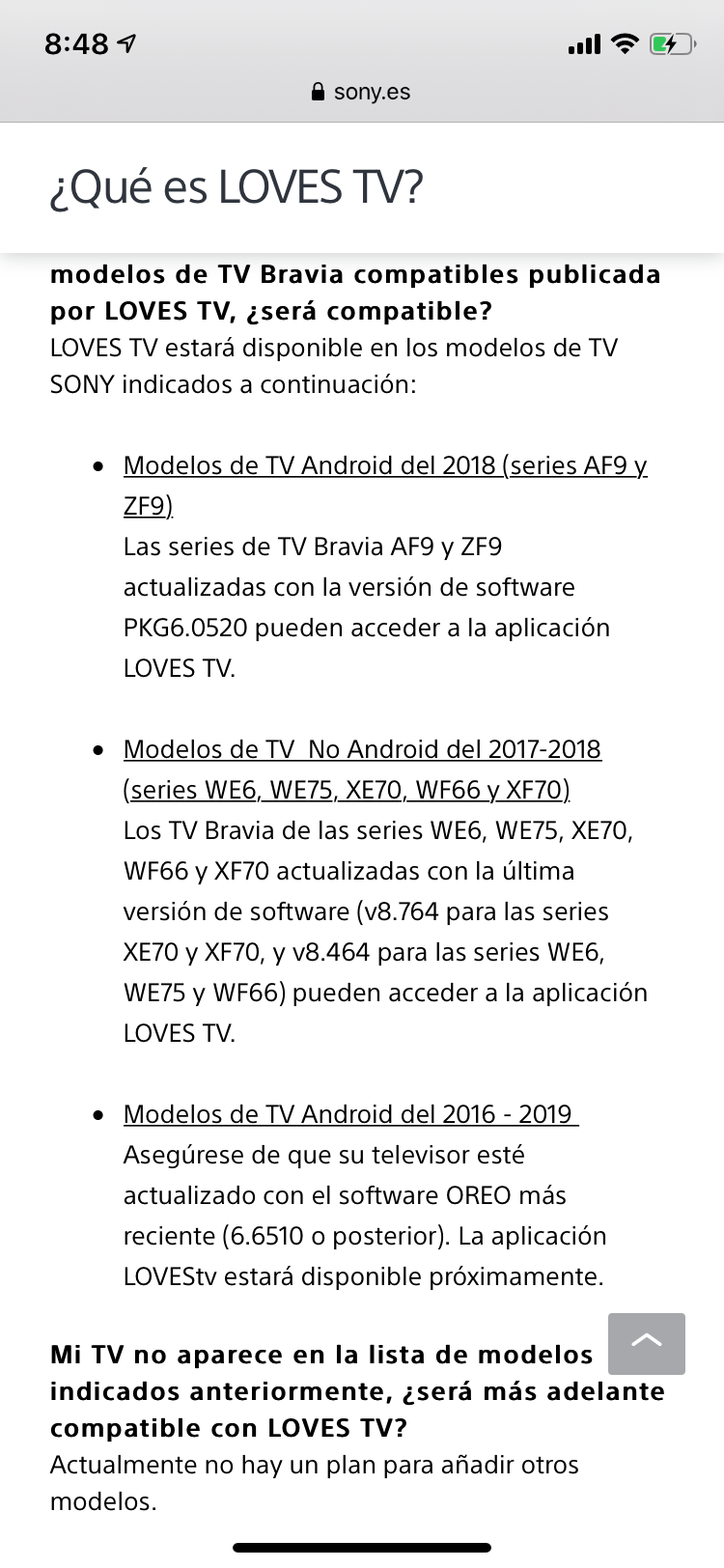

Dicho esto, no me creo en ABSOLUTO lo que te hayan podido decir desde Sony que en “un futuro” sea compatible con LovesTV y me baso en este articulo de Sony. Y que un TV sea compatible con hbbTV no indica nada, puesto que en versiones mas antiguas de hbb este no es compatible con Loves Tv, y eso es ya culpa del soporte de LovesTv que lo basa en versiones mas actuales de hbbTV. Y Sony solo lo ha implementado en sus modelos NO Android lanzados entre el 2017-2019 no en anteriores, y el tuyo es del 2016.
Como ves “ No hay un plan para añadir otros modelos actualmente”.
