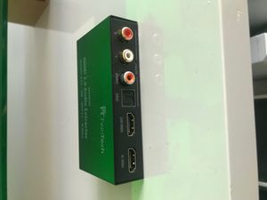

Me respondo a mi mismo con la solución, no sin antes volver a agradecer a Marino su respuesta anterior. Mientras llega esa posible actualización de la app Disney + que permita escuchar el 5.1 por óptico, aquí os cuento la forma de solventar este problema.
En una conocida tienda online (no digo el nombre por eso de no hacer publicidad en el caso de que esté prohibido en el foro) puedes encontrar este pequeño aparato, que soluciona el problema:
FeinTech VAX00102 HDMI 2.0 Audio Extractor Óptico y Coaxial (4k 60 Hz HDR ARC) Negro.
23,62 € tienen la culpa. Es de 2º mano (no lo he visto nuevo), pero funciona como un reloj suizo y evito tener que comprar un home cinema nuevo con HDMI ARC!
Por fin puedo ver las películas y series en condiciones óptimas de audio y video!

ggallardoc
Hola Docg76,
En mi caso, el amplificador no tiene HDMI, así que saco un óptico al extractor de audio y de ahí sale un HDMI que va al tv.
El extractor de audio tiene entrada de HDMI in y HDMI out, que en tu caso te permitiría conectar un cable del ampli al extractor y otro cable del extractor al tv.
Además, tiene varias opciones que se pueden activar/desactivar:
-ARC. on/off. Creo que esto te soluciona tu problema si lo pones en off, porque usarías el HDMI como "normal", no ARC.
-video, on/off. Para pasar audio y video o solo audio
-down. Para bajar de HDMI 2.0/2.1 a 1.3/1.4
Respecto a los formatos de audio, yo uso dolby digital 5.1, pero también admite DTS, DTS-HD, Dolby Digital Plus 7.1 y Dolby True-HD, por lo que entiendo que te sirve.
