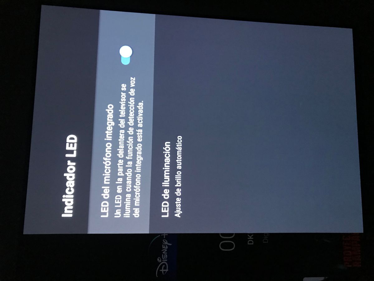

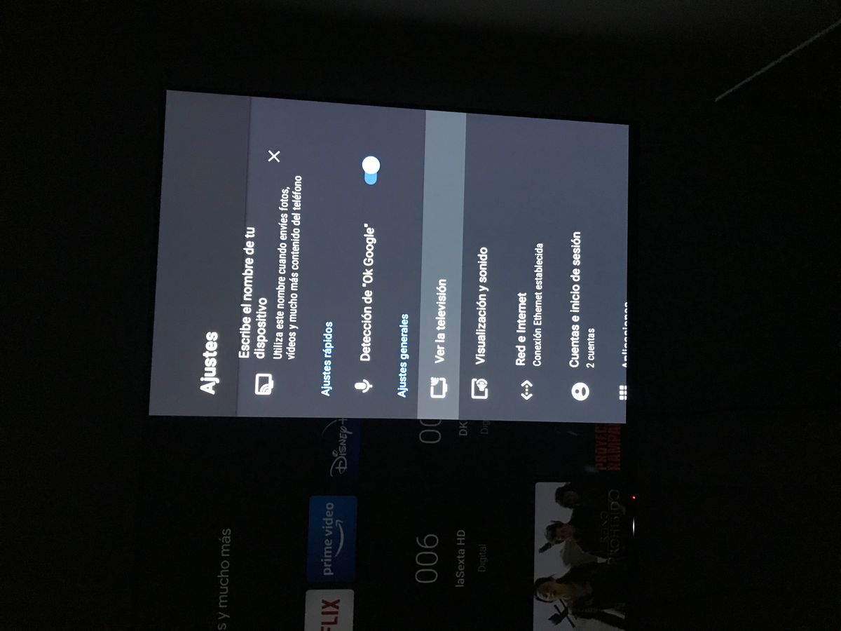

Respecto al LED...Yo tengo el LED naranja del Ok Google apagado por defecto, pero para probar lo que dices...lo he activado y esto es lo que pasa:
- mientras veo la TV el LED naranja está encendido (pero tengo la detección OK Google activada, así que mientras la TV está encendida me obedece)
- Apago la TV con el mando y se me apaga el LED.
- Si con la TV apagada le digo "Ok Google enciende la TV" no hace nada.
- Tengo que encender la TV con el mando y de nuevo se me enciende el LED naranja.
Supongo que tendrás algún otro dispositivo Alexa y eso hace que el LED se mantenga activo. Si ese es el caso...para probar que el led de tu TV no tiene un problema y se queda siempre iluminado...prueba a desactivar ese aparato Alexa. Cuando lo hagas, en teoría, se debería comportar como la mía.

Lo tienes así configurado para cuando apagues con el mando se quede el piloto naranja encendido
GNR_SONY
Para hacer las pruebas lo puse de ese modo. Lo que he puesto que me ocurre en mi anterior mensaje efectivamente es con esa configuración.
Pero para mí, tengo desactivada la opción del LED y activada la de Ok Google. De modo que no veo LED encendido en ningún momento pero me obedece cuanto está la TV encendida. Pero como te puse...no la enciende partiendo del estado de apagada.
Yo creo que al tener otro Ok Google por ahí activado...ya sea dispositivo o aplicación...se queda "alerta" y por tanto encendido. Ya me dirás
