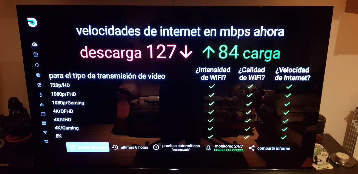

A mi me mejoro mucho la velocidad por Wifi con Wifi ac5 Ghz pasando a un canal fijo de la wifi testando antes con Analiti que banda estaba libre de colisiones con redes vecinas, en mi caso desde el 100 en adelante, de hecho la tengo en el 104 fijo.
Como puedes ver en la captura, mi red esta sola en el espectro sin redes vecinas con unos 210 Mbs de descarga.
Por debajo de ese canal tengo  redes en colisión de vecinos y claro la velocidad me baja en estos canales mas bajos  al estar interferidos y mas saturados a 70-80Mbs de descarga.
