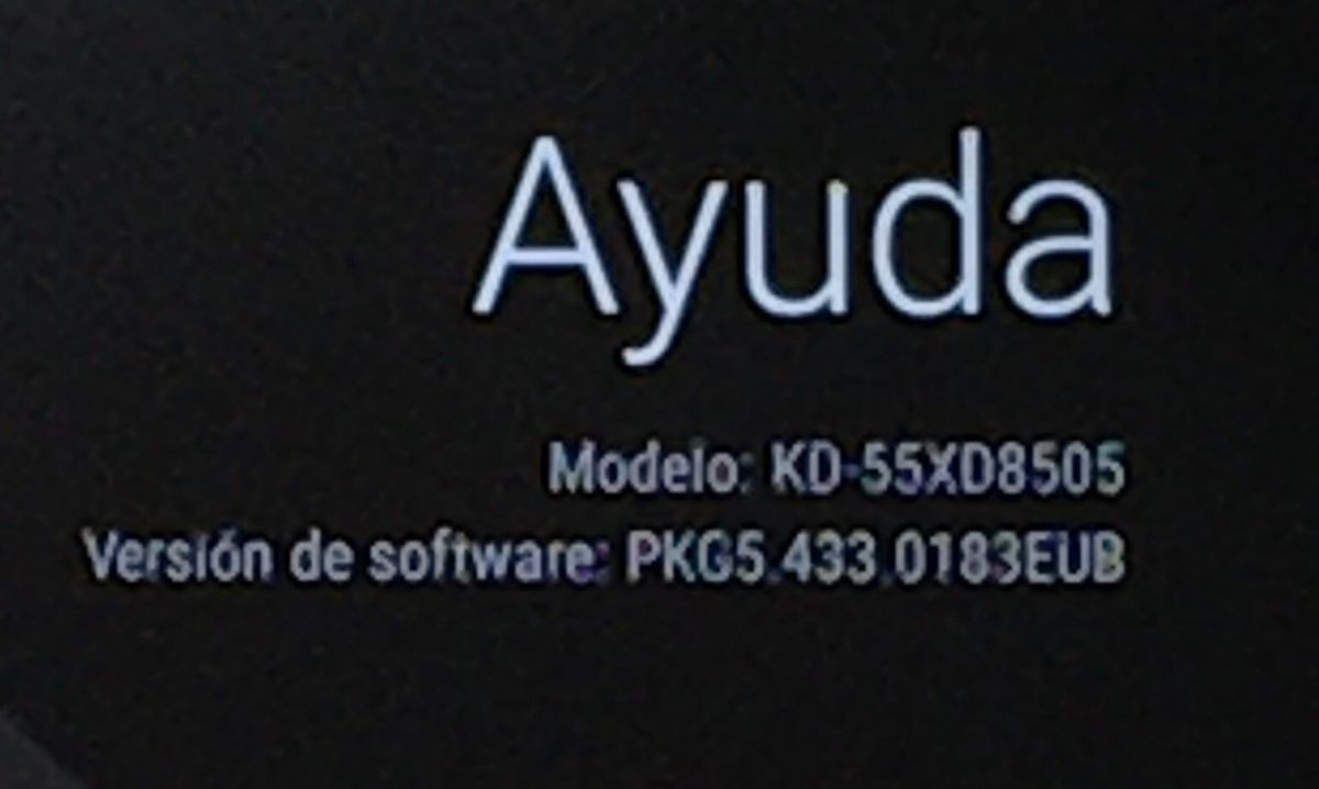

[cid:EF2FC1E5-28F9-460B-B738-B33B0970EFF0-L0-001][cid:FAD4CAEB-F518-4CCE-98A8-11703FC04BD3-L0-001]

En teoria la ultima no me da ninguna actualizacion mas La tele. A no ser que se tenga que buscar en alguna pagina externa.
Xivitoinflammes
Veo que en la web existe el firmware
v5.435
pero la tv no me dice que se necesite dice que esta actualizada.
HAL9000z
Entonces tienes el último firmware disponible. Puedes probar a restaurar a
valores de fábrica a ver si se soluciona. En caso de seguir dando el mismo
error deberías llamar al sat ya que es algo que no puedes reparar por tu
mismo.
O mucho me equivoco o es version V5.433 es de Nougat 7  no de Oreo 8 la de Oreo 8 es la 5.435
Y me parece que esta es la version de Noviembre, que es aun Nougat 7
Y esta es la posterior, la 5.435 que es Oreo 8 que creo es de Junio.
https://www.sony.es/electronics/support/downloads/00016209
Y en la captura que pones, se ve claramente V 7.0 eso creo es es Nougat 7 no V.8 que sería Oreo 8
Yo actualizaría  a la V.5.435
HAL9000z
Entonces prueba lo que comenta el compañero @joselgr03 a ver si hay suerte
