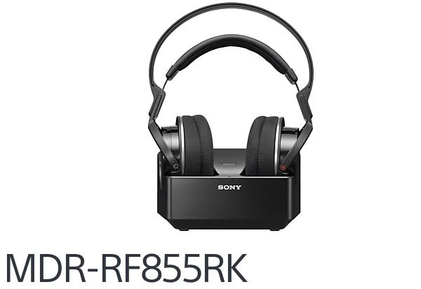

En mi caso dispongo de unos auriculares Sony Mod. MDR-RF855RK
Mas económicos y que funcionan por radiofrecuencia, su alcance es alto y sin interferencias en un piso de 130m2 allá donde me mueva. Sonido estéreo y nítido y sin interferencias.
Los tengo permanentemente conectados al TV por la salida, auriculares, e incluso una segunda conexión al equipo de sonido con lo cual puedo usarlos indistintamente con ambos.(No a la vez). Y tengo la libertad de unos auriculares no cableados con movilidad total.
Disponen de su base de carga para mas comodidad de recarga y asiento.
Con silenciar el TV (mute)ya tengo el audio solo por los auriculares, mas rápido imposible, y no he de desvincular los de techo cada vez.
Cuando tengo el TV apagado me permite el usarlos con el equipo de audio por su otra salida, sin tocar nada.
Pars mi es mucho mas cómodo que por bluetooth y compatibles con cualquier TV antiguo o moderno y con cualquier fuente de sonido.
https://www.sony.es/electronics/support/wireless-headphones-rf-headphones/mdr-rf855rk
