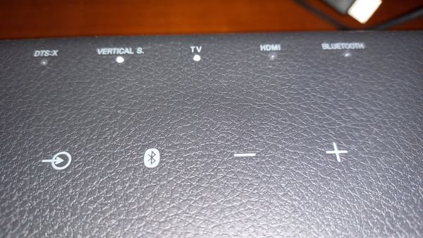

Hola 👋 a tod@s tengo una duda, la luz de Dolby Atmos no se me enciende cuándo estoy reproduciendo una película en este sistema.

KD55AG9  y conectado al ARC por cable HDMI y con un cable óptico.
Josesanchez1962
Ontdekker
Te refieres al vertical sound?
HAL9000z
Por partes
Sólo tienes que usar una conexión, no hdmi y óptico a la vez. En tu caso, sólo HDMI eARC (de la tv al hdmi que pone tv en la barra) ya que óptico no soporta ATMOS
En la barra, tienes que seleccionar "Tv" y para que se encienda la luz Atmos tiene que ser contenido grabado en ese formato. En Netflix hay contenido pero diría que sólo en versión original. Por ejemplo, Tyler Rake Extraction es uno de ellos si quieres probar. Navega por el menu de audio y busca el que pone "Atmos", ahí se debería de encender la luz de la barra.
Vertical Surround engine es un sistema de "re" codificación de sony que desde una señal 2.1 o 5.1 emula un poco el Dolby Atmos. Solo es necesaria cuando es contenido no rodado en ese sistema.
