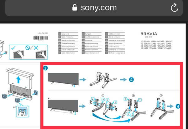

A ver, el problema si te he entendido es la altura del televisor con respecto a la superficie donde este apoyada y que la altura es poca para ubicar una barra de sonido y esta cubriría la parte baja del televisor ¿No?
Según este articulo es posible modificar la altura del TV con respecto a su soporte de sobremesa, ya que al parecer cuenta con dos posiciones con respecto a la altura de la pantalla.
https://www.sony.es/electronics/support/articles/00244034
Y es que si me remito al manual de instalación de la A89 tengo entendido que ese televisor permite dos posiciones sobre su soporte, uno mas bajo sin barra de sonido y una posición de los soportes mas alto para ubicar una barra de sonido sin que cubra la pantalla ¿ No es así?
Te adjunto el enlace en cuestión (Guía  Instalación rápida A89)
https://www.sony.com/electronics/support/res/manuals/5014/9b930ae94639ce20aec9985c409c5a78/50147821M...
El enlace de soporte completo de ese modelo esta aquí
https://www.sony.es/electronics/support/televisions-projectors-oled-tvs-android-/kd-55a89/manuals?ni...

Pues eso es lo que refiere Sony para el modelo A89 entre otros
  Y no, ninguna barra por standar de altura dejaría de cubrir la pantalla en su posición baja del soporte.
Mira la orientacion de “las patas”
Segun las orientases al instalarlas, o queda en posición baja ( Fig Izda.) o en posición alta.( Fig Dcha.)

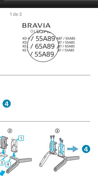

ramoren68
El manual está de forma genérica para el modelo Sony A8, A89, A87 Y A85.
Pero las imágenes de las patas son del sony A8.
Adjunto fotos de las patas del Sony A89, son distintas y es una pena que venga sin la posibilidad de elevarse algo
para colocar la barras de sonido.
En fin, creo que no hay posibilidad, sólo de colgar el TV en la pared.
Con esa foto no se aprecia el anclaje que esta en la parte posterior.
No puedo valorar nada, lo siento.
Según el esquema de montaje, cada pata debe de orientarse con un giro interior de 90° para obtener la posición alta con respecto a la orientación baja.
Y cruzarlas, es decir la pata Izda a la Dcha y viceversa para obtener esa orientación con la pletina de anclaje en posición horizontal, no vertical.
No puedo valorar mas sin tener el televisor delante, pero me extraña mucho que Sony refiera esa posibilidad en ese modelo y ahora no sea así.
