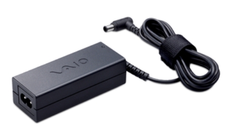

Zawsze zalecamy kupowanie oryginalnych zasilaczy i akcesoriów VAIO, które można zakupić w każdym Sony Centre. Zdaję sobie jednak sprawę, że dotarcie do Sony Centre nie zawsze jest możliwe i dlatego pozostają zamienniki.

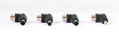

Zasilacze takie często są dużo większe od oryginalnych. Czasami są sprzedawane z różnymi wtyczkami, które można wymieniać co sprawia, że zasilacz jest bardziej uniwersalny, ale przecież nie zawsze nam o to chodzi. Ma on być zasilaczem tylko do konkretnego urządzenia i dlatego najlepiej jest znaleźć zasilacz z jedną na stałe zamontowaną wtyczką.
Firm produkujących zamienniki zasilaczy do laptopów jest wiele, np: Modecom, Tracer, Trust, Whitenergy lub Hama. Z jakością wykonania zasilaczy tych firm jest bardzo różnie. Osobiście na dzień dzisiejszy nie polecam zasilaczy firm Modecom, Tracer oraz Hama. Ci producenci nie mają w swojej ofercie w ogóle zasilaczy dedykowanych pod konkretny model laptopa i w zestawie z zasilaczem zawsze można znaleźć przesadną ilość wymiennych wtyczek. Po co to komu?
