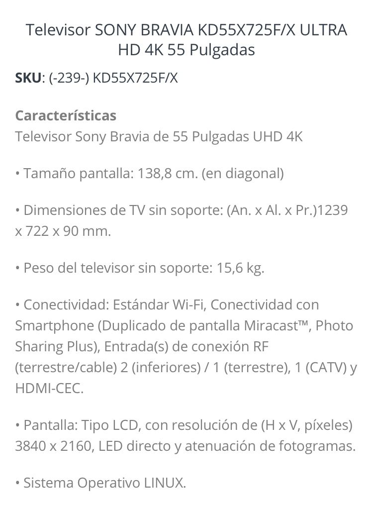

¿Android TV? ¿Estas seguro? Ese modelo esta comercializado en SudAmerica, pero no me suena sea una Android Tv, si no me equivoco tiene SO Linux, así que es imposible acceder a aplicaciones Android.

efectivamente la compre en Bolivia (sudamerica), esos son los datos: Sony Bravia 55 pulgadas 4k UHD, KD-55X725F
entonces , nunca podre acceder a Play Store 😭😭😭
