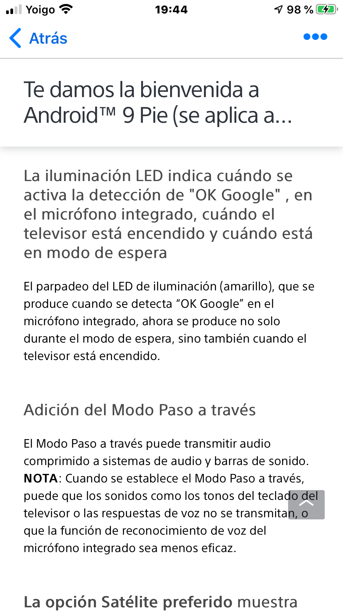

Ya veo que parece ser un problema genérico. A ver si como en Android 9 han modificado el comportamiento del LED (que no el micro) se han dado cuenta del problema y han solucionado algo.
