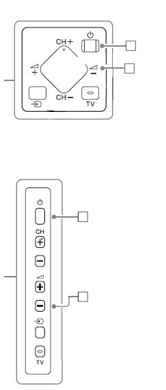

Yo encontré mi solucion en esta instrucción que publicó SONY.
No tuve que pagar técnico, ni descargar la actualización. Fue solo oprimir simultaneamente la tecla de encendido y (-volumen) siguiendo las instrucciones dadas en esta página:  http://sony-eur-eu-es-web--eur.custhelp.com/app/answers/detail/a_id/138392      y listo!!!
Tomé la Situación A
1. Desconecta el cable de alimentación de CA de la toma de corriente eléctrica
2. Mantén pulsados los botones de [VOL-] y [Encendido] en el televisor (no en el mando a distancia)
3. Vuelve a conectar el cable de alimentación de CA mientras mantienes los botones de [VOL-] y [Power] (encendido) pulsados en el televisor
4. Por favor mantén los botones pulsados hasta que el LED se ponga verde, este proceso puede durar más de 30 segundos
5. Suelta los botones
No fue necesario aplicar los items 6 al 10.
Gracias a SONY por publicar esta valiosa información.
