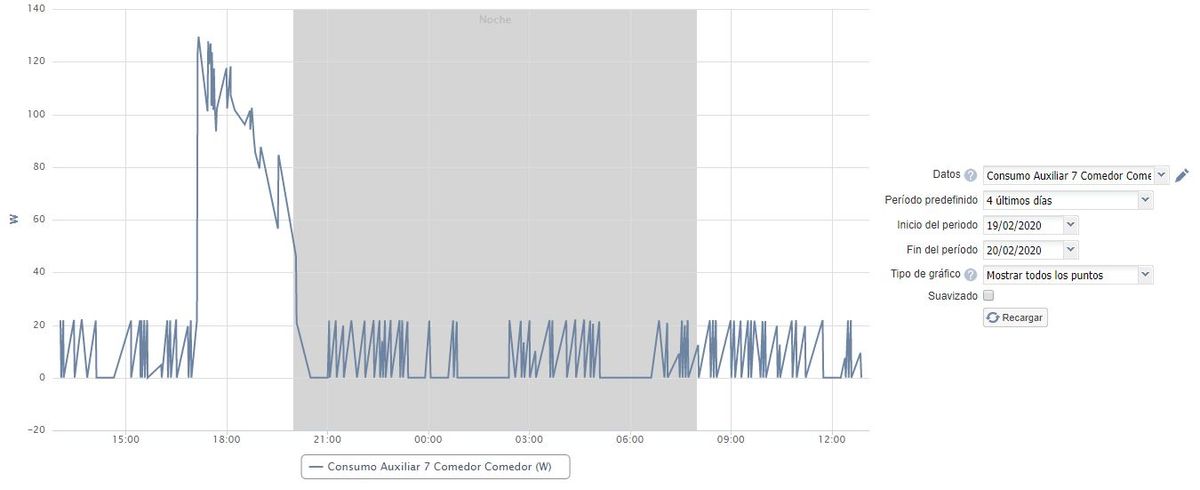

Hola, se me ha ocurrido poner un medidor de potencia instantánea en la alimentación del TV Sony Android. El consumo en funcionamiento oscila entre los 70 y los 120W. Lo curioso es que al apagarlo (con el mando), tiene picos de consumo de 20W de forma aleatoria, suelen ser de 1 minuto, pero son de forma aleatoria y continuada, a veces tarda media ***** en aparecer el pico, pero en otras ocasiones se produce repetidamente cada 2 o tres minutos. He reseteado la TV a valores de fabrica para asegurarme, pero el comportamiento es el mismo. Alguien tiene una explicacion? Gracias y saludos,

Para hacer la medicion despues del reset con valores de fabrica, me he asegurado de no tener el "inicio remoto" activado, y ningun dispositivo USB conectado. Aun  asi los picos de consumo siguen apareciendo.
Adjunto una grafica para que lo observeis. El pico alto es cuando la he tenido funcionando.

Hola la mía es lo mismo no se apaga totalmente incluso en el móvil me sale para conectar vía Chromecast. Podría ser que como hace grabaciones vía USB con la tele apagada tenga que tener algo de corriente.la verdad nose
