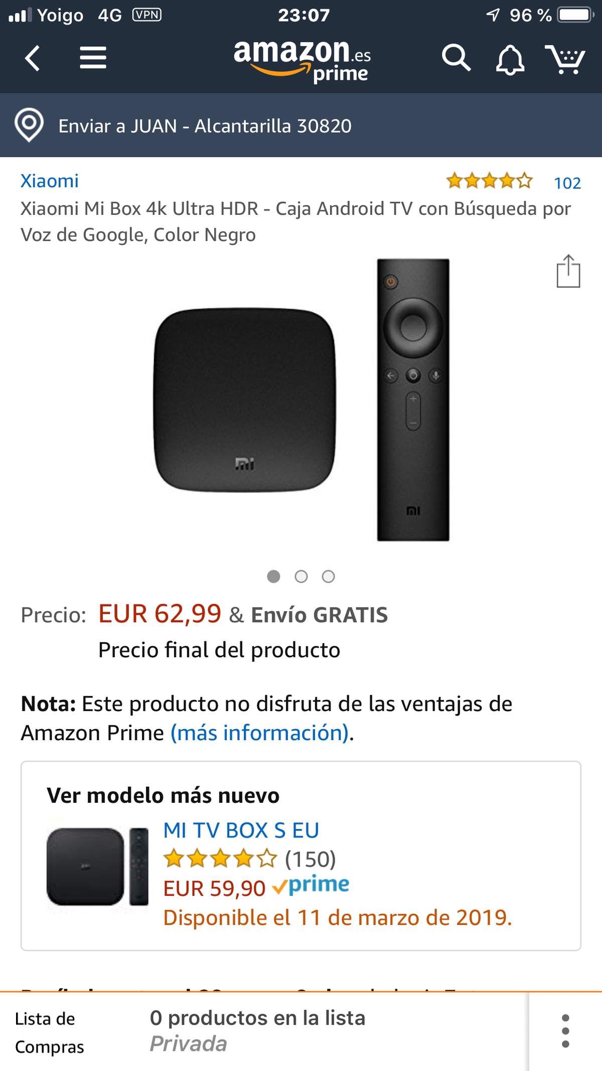

Lo mejor que puedes hacer al respecto es poner un tv como el último modelo de xiaomi va cañón y funciona para 4K también con próxima actualización a oreo 9 pi
