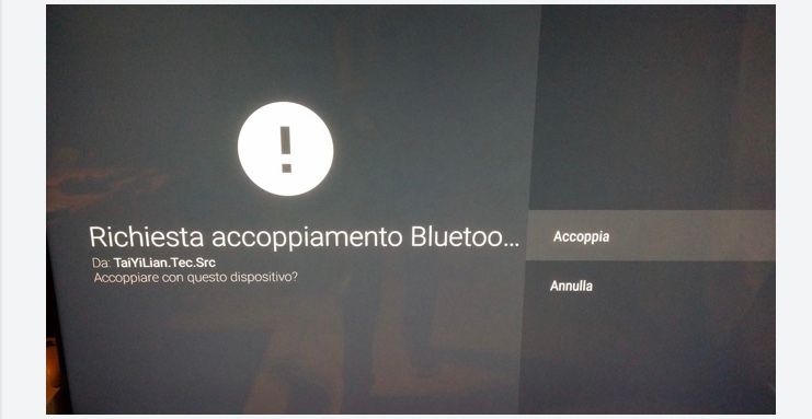

Hola, mi problema es que cada 2x3 me sale un mensaje de "solicitud de vinculación bluetooth" y no sé como hacer para que no aparezca. La tv es uns xf8596. Gracias

Hola, yo también tengo el mismo problema. Me aparece que un dispositivo t-10 quiere vincularse por Bluetooth a mi TV y el mensaje aparece continuamente.
No hay manera de bloquear ese dispositivo, si desactivo el Bluetooth no puedo usar otros dispositivos que tengo conectados por Bluetooth y tampoco en botón de Google Assistant.

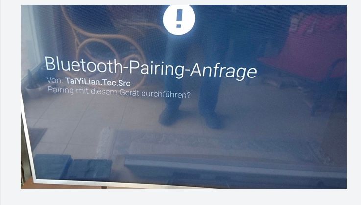

Si te refieres a este mensaje”Bluetooth taiyilian. Tec. Rsc” nadie ha podido resolverlo aun.
Ya lo tratamos aqui.
https://community.sony.es/t5/televisores/tv-xf8596-bluetooth/m-p/2537373
Aparece en diversos modelos de Sony y está referido en comunidades Sony de varios paises (Lo he visto en foros de Italia y Alemania tambien) y nadie, ni Sony ha dado explicacion.
Y ademas no hay descrito ningún dispositivo que tenga esa referencia..
La única solución seria desactivar el bluetooth del TV.
Si se trata de otro mensaje, de otro dispositivo habría que buscar cual esta tratando de conectarse al TV.
PD ¿Tienes un deco conectado al TV, y si es así de que proveedor?
