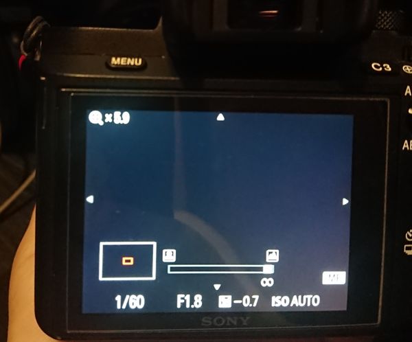

huconce
@Manuela_37
A maneira mais simples é no menu FN
  • Modo de foco
  • Mudar para MF
  • Depois no anel rodar ate ao infinito
Atenção que nem sempre focar no infinito se vai ter tudo em foco... Distancia hyperfocal muda um pouco de lente para lente...
Cumprimentos
Hugo C.
