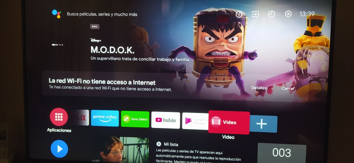

En casa tenemos un TV LED 43" Sony KD-43XF8096 UHD 4K HDR X-Reality PRO, y desde hace un tiempo da problemas de conexión a Wi-Fi.
Aparece un mensaje como el de la fotografía “Te has conectado a una red Wi-Fi que no tiene acceso a internet”, lo cual no es cierto, ya que desde la red Wi-Fi de nuestra casa, se tiene acceso a internet desde todos los dispositivos.

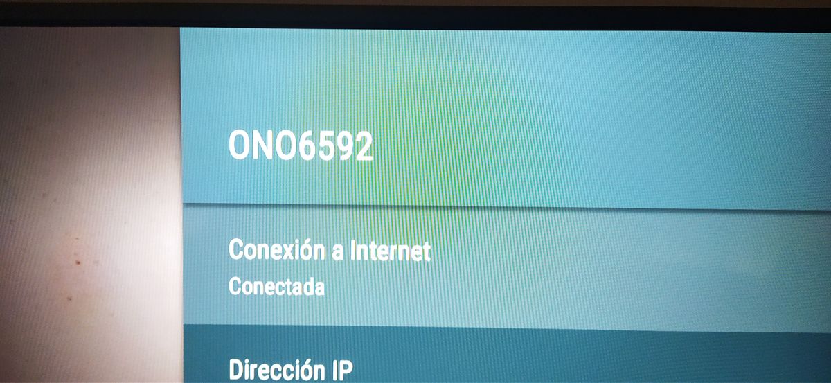

Cuando en la misma pantalla, entro en “Detalles”, sale la red a la que está conectada la TV (ONO6592), y aparece el mensaje “Conexión sin internet”, según aparece en la segunda fotografía.
Cuando a su vez, pincho sobre la red, aparece esta con el mensaje “Conectada”. Por lo que entiendo que la TV reconoce que está conectada a esa red.
Lo he probado todo, ver las opciones, volver a conectar de nuevo a la red, metiendo nuevamente la contraseña… incluso he intentado restablecer la configuración de fábrica, pero no me ha dejado, le doy a la opción y no hace nada.
¿Alguien me puede ayudar?

Buenos días, probé lo de reiniciar Android y funcionó. Además he actualizado el sistema. Lo que ocurre es que a veces pierde la conexión Wi-Fi, tengo que ver si puedo mejorar la red doméstica, puede que sea eso.
Muchísimas Gracias !!!
