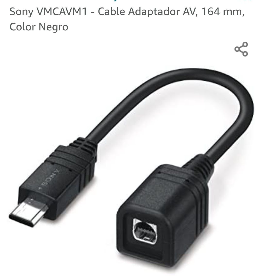

Utilizo el cable adaptador Sony VMCAVM 1 (Conexión hdmi a la cámara y el multi pin de audio/video de Sony al macho del mismo tipo de una carcasa submarina, que posee monitor para visualizar imagen bajo el agua).
Bajo el agua veo la imágen en HD o en 4K sin problema. En el caso de configurar grabación en 4, al  darle al REC dejo de recibir señal, el monitor se queda en negroScreenshot_2022-06-09-17-33-44-108_com.amazon.mShop.android.shopping.jpg
