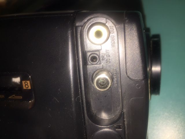

Con el tiempo que tengo con esto de la pandemia quise ver como podía pasar mis grabaciones desde mi CCD TR66 a mi pc. en el foro aparece un artículo: Como transferir video a un ordenador con cable de audio/video.(ID de artículo : .00126605 ) Lamentablemente mi cámara tengo un adaptador RFU-90UC para conectar a un TV.
Que adaptador/cable necesitaría para conectar a mi pc con entrada USB?Salida CCD-TR66Salida CCD-TR66

Porque creo que tu cámara no tiene ni salida S-Video, ni doble RCA para audio
(Rojo/Blanco) , al parecer si para video, y no aprecio si el de Audio es RCA o Jack, aunque parece RCA.

Si conservas el cable Audio/Video original, perfecto, sino por tanto se requeriría otro cable mas para el video, y para el audio, o bien uno de Jack a RCA o bien un cable divisor RCA-A doble RCA (Blanco/rojo) para conectarlo a la capturadora. Ya te digo no se que conector  de salida de audio tiene esa cámara, y no se cual de los dos necesitarías, creo parece en la foto un RCA y NO dispone de conexión Jack 3,5.
Esto contando que sea estérea, tampoco se si esa cámara dispone de salida audio estereofónico o monofónico.

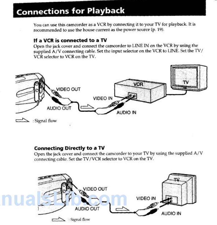

Me he basado en este esquema de conexiones de tu cámara, y aun asi me genera dudas la conexion de audio si es RCA o un Jack 3.5 o si dispones del cable original A/V de la cámara, con lo cual podrías ahorrarte algún cable intermedio de los descritos conectándolo directamente a la capturadora.
