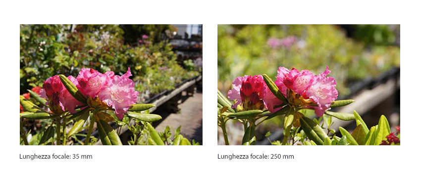

2. Lunghezza focale
La quantità di sfocatura dipende anche dalla lunghezza focale. Diventa maggiore quando la lunghezza focale è più alta e diventa minore quando la lunghezza focale è più bassa. Se usi un obiettivo con zoom, puoi aumentare la quantità di sfocatura scattando foto con impostazione sul lato teleobiettivo.
Le foto qui sopra sono state scattate con lo stesso obiettivo con zoom, a 35 mm (lato grandangolo) e 250 mm (lato teleobiettivo) rispettivamente. Il fotografo ha spostato la fotocamera in modo che i fiori in primo piano appaiano della stessa dimensione in entrambe le foto. Come in questo esempio, se disponi di spazio sufficiente per spostarti, puoi ottenere una forte sfocatura dello sfondo allontanandoti un po' dal soggetto e scattando con l'impostazione sul lato teleobiettivo.
