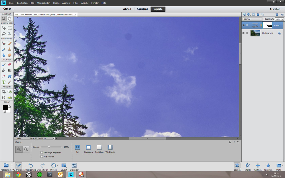

Also wie ihr seht, ist es blass, matschig, der Himmel komisch.
Ich öffne es also im Camera RAW, nehme die üblichen Korrekturen vor. Globale Belichtung, Kontrast, Dynamik, gerade ausrichten, Beschneiden.

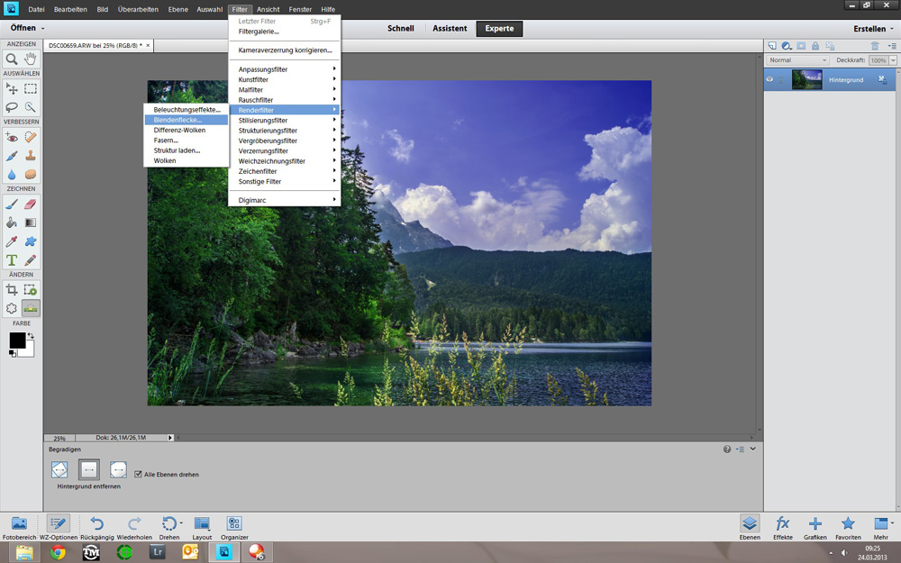

Dann übernehme ich es in das "normale" Elements. Da erstelle ich eine neue "Einstellungsebene" auf dem Schwarz/Weiss geteiltem Kreissymbol. Da wähle ich "Helligkeit7Kontrast" das stelle ich so ein, dass mir der Himmel mit seiner Zeichnung gut gefällt. Dann wähle ich die Ebenenmaske an und male mit einem großen weiche Pinsel mit schwarzer Farbe in der Maske (die muss aktiviert sein) im Bereich der Bäume, damit die ihre Helligkeit wiederbekommen.Ich wähle als nächstes mit rechtsklick im Ebenenbereich "Auf Hintergrundebene reduzieren" Dann mach ich eine neue Einstellungsebene mit "Farbton/Sättigung" und "baue" mir ein nettes Blau in den Himmel. Mit der Ebenenmaske male ich wieder das raus was nicht reingehört. Dann seh ich Sensorflecken und eine Seilbahn die ich nicht haben möchte. Mit dem Bereichsreparaturpinsel klicke ich auf die Sensorflecken. Wie von Geisterhand verschwinden diese. Cool. Die Seilbahn geht nicht so leicht. Dafür muss ich den Kopierstempel benutzen. Ich vergrößere mein Bild in dem Bereich. Nehme eine kleine Spitze und klaue mir im Bild die passenden Pixel mit "ALT" und Linksklick und male dann die Seile und Ständer weg. Aber Achtung Fallstrick! Ihr müsst hin und wieder eine neue Pixelquelle nehmen, damit der Bereich nicht matschig oder korrigiert aussieht. Nun ist das geschehen, sieht bei mir die eine Bergspitze immernoch seltsam aus. Da nehme ich mit aus den Filterachrichv "Renderfilter" > "Blendenflecken" und positioniere den über der Bergspitze und siehe da, so kann man es ersteinmal lassen.

PS.: Ich habe die Screenshots hier angehängt!!!!
