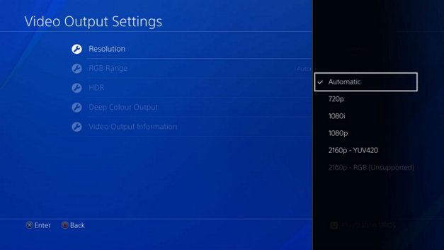

Здравствуйте,
... имеется такая фича
: "2160p - YUV420 лучше даёт цветопередачу в играх с поддержкой HDR , а 2160p - RGB лучше для всего того, что не поддерживает HDR ", т.е. "включение 2160p - RGB отключит возможность использовать HDR "

Здравствуйте,
1. как утверждают одни доверенные парни модель KD-43XD8099 имеет Битность матрицы 10 бит (8 бит + FRC)
... но, на поверку результат тестирования показывает фактические 10 бит , что подтверждают другие доверенные парни ... однако, лучше бы все это узнавать просто из официальной спецификации со страницы поддержки модели
2. если установлено: [Настройки] > [Звук и экран] > [Настройки вывода видео] >.[Разрешение] > [Автоматически] , а Ваша модель PS4 Pro некорректно определяет наиболее высокое доступное разрешение для подключенного устройства вывода изображения и проигрываемого контента:
... то отчего же просто не выбрать вручную: ... [Разрешение] > [2160P - YUV420 ] (?), поскольку "включение 2160p - RGB отключит возможность использовать HDR "
, за деталями см. ответы на аналогичные вопросы, тут:
3. в некоторых играх необходимо активировать 4К/HDR-разрешение во внутриигровом меню, поэтому нелишним будет проверить настройки перед тем, как начать игру.

RGB ПК - это неподходящая для HDR настройка. HDR-сигналы в RGB по HDMI не передаются. Нужен формат сигнала YUV.
