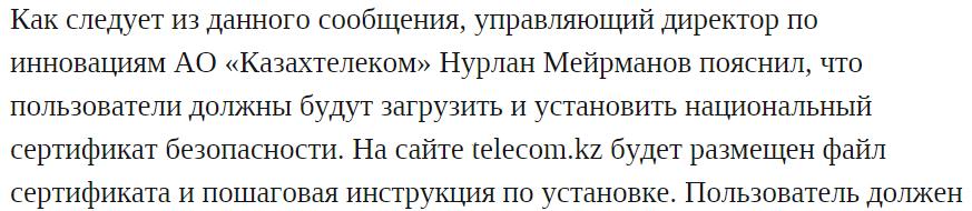

:smileyarrow: Conglomerate Благодарствую
Смена Адресов доменов верхнего уровня в настройках, может оказаться временно мерой для юзеров Казахстана.
Потому как заявленно что каждому! На каждое отдельное устройство следует загрузить сертификат Казахстана.
