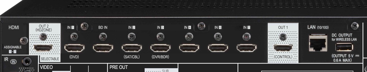

телевизор подключен через hdmi 4 (arc) на ресивере гнездо hdmi out1 (control).
Далее в настройках hdmi на рессивере ставлю arc и hdmi control в ON
ну и выставляю на телевизоре в настройках звука - аудиосистема... и тишина.

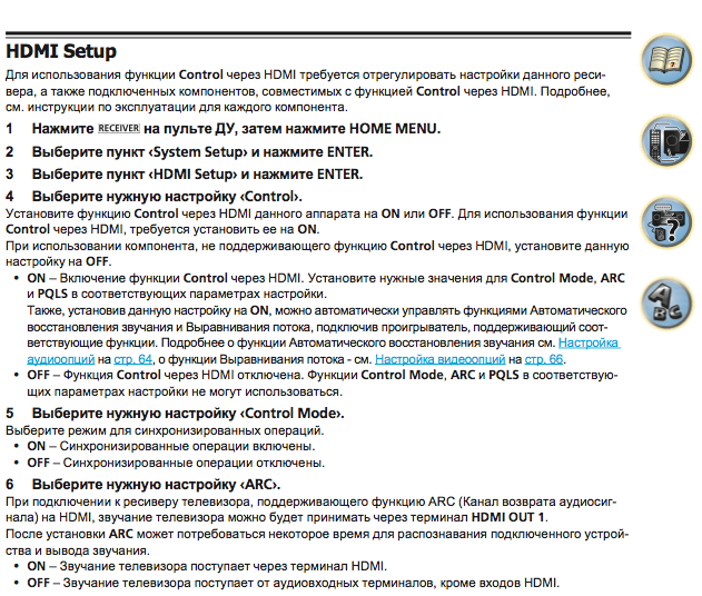

Вы вообще это прочли или думаете в ТВ это все настраевается само собой, чудесным образом?
http://helpguide.sony.net/tv/caep1/v1/ru/cover/level2_05.html
magvld написано:Вы вообще это прочли или думаете в ТВ это все настраевается само собой, чудесным образом?
а вы мои сообщения и те иструкции вообще читали?! фигею с таких аффторов
Фигеть иль нет рашать вам, только руководства пользователя рекомендуется внимательным образом читать (даже ссылки даны чтоб время поиска сократить) , тогда и не будет вопросов подобных:

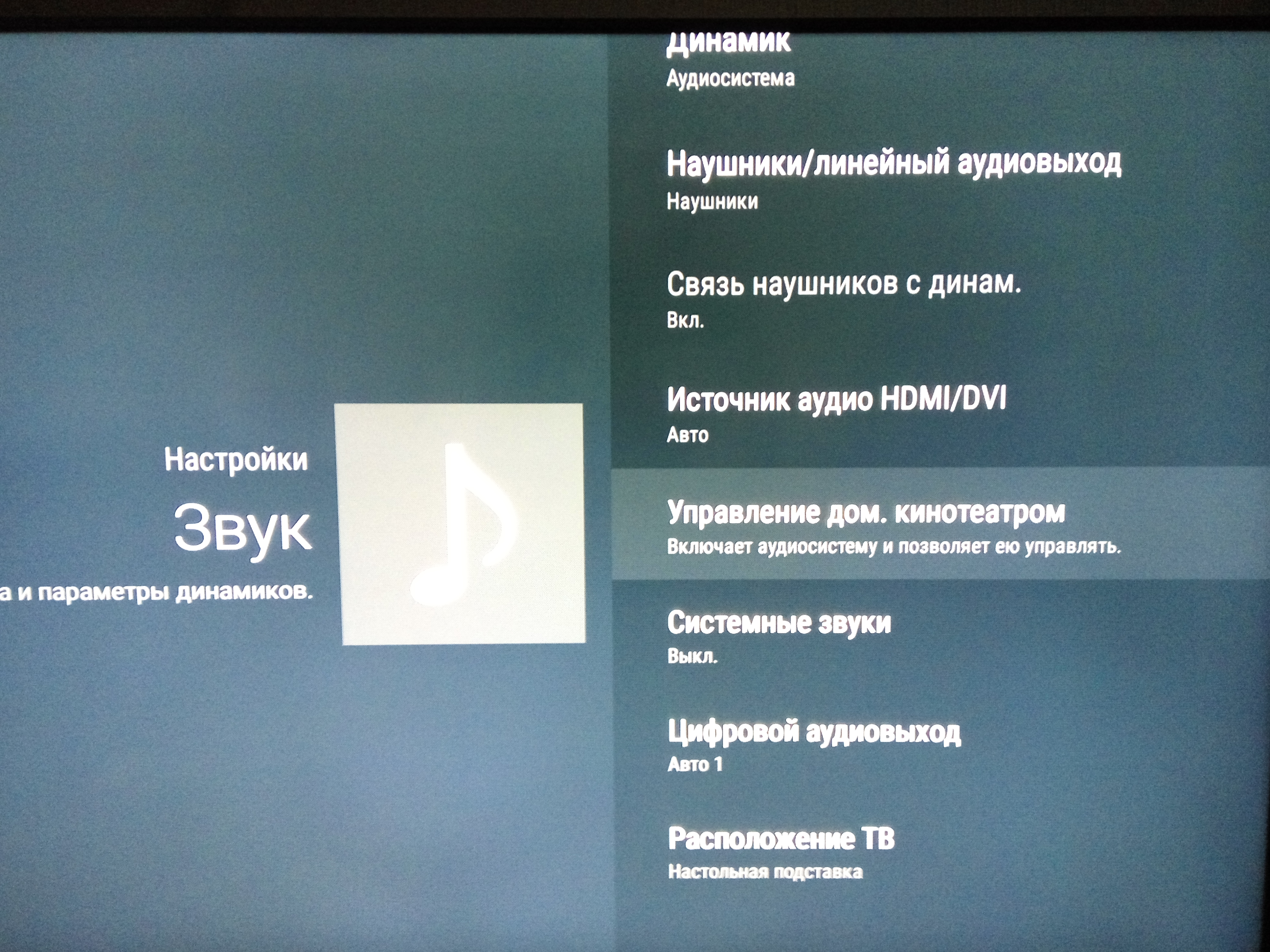

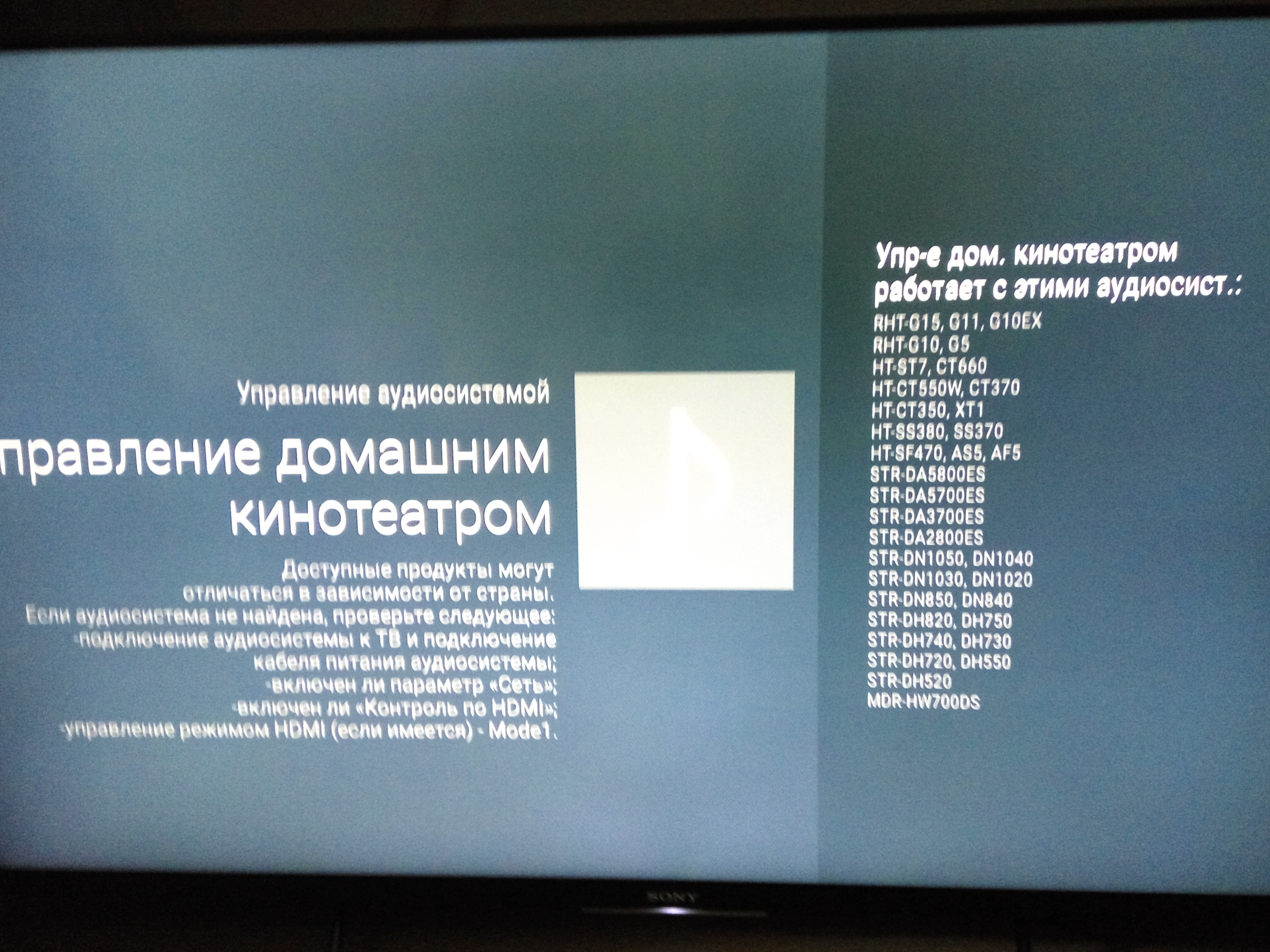

soseni написано:Контроль по HDMI это "управление дом. кинотеатром"?
если туда зайти, то там просто список доступных систем:
magvld написано:Фигеть иль нет рашать вам, только руководства пользователя рекомендуется внимательным образом читать, тогда и не будет вопросов подобных:_________________________________________________________________________________________soseni написано:Контроль по HDMI
...а теперь если вас не затруднит, ткните меня носом, где в тех инструкциях, на которые, вы так любезно, дали ссылки, указывается как добраться до этого пункта? у себя на телевизоре я его, пункт этот, не нашел...
