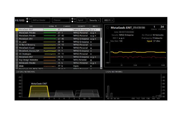

Пиявок и т.д. смотрим в inSSIDer Home v3:smileyrose:
И ловим летая на:
