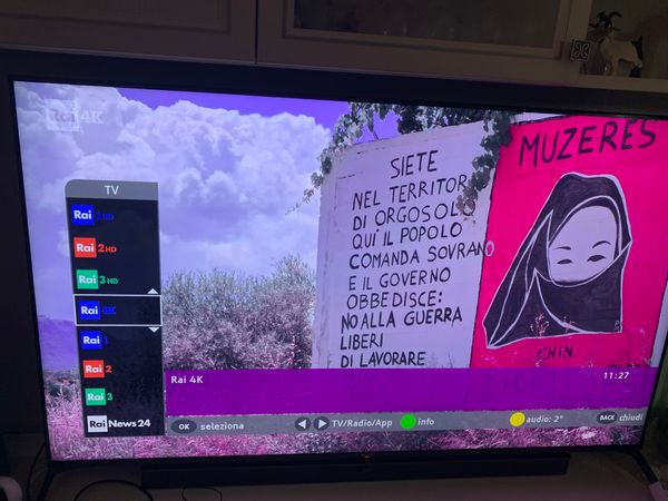

Da qualche settimana sono possessore del nuovo XR65X93J e ne sono entusiasta.
Felice che Rai trasmette in 4K gli Europei, ho provato a guardare una partita ma sebbene la qualità sia ottima, tutti i volti dei giocatori sono rossi, come si fossero scottati al sole...
Il problema lo da sempre e con tutti i modi di vedere il canale e soprattutto con qualsiasi contenuto:

Grazie. Però non è Rai 4K nelle tue foto...
Devi entrare su Canali TV e selezionare il canale Rai 4K.
Oppure con HbbTv, vai su Rai 1 dal digitale, premi il pulsante rosso del telecomando e sulla sinistra si apre una tendina con tutti canali Rai, e selezioni Rai 4K..
Prova, così vediamo se facciamo 3 su 3
Grazie!!
@mars_90 purtroppo non ho rai 4 K ma queste sono le partite che vedo su RaiPlay andando su Rai 4K.
scusa ma tu ricevi rai 4K tramite SAT? cosa vedi dall'app raiplay 4K?
allora anch'io xr65x93j e se metto su rai1 tasto rosso e poi rai 4k mi si vede tutto rosso....

@jojo-76 L'unico modo per provare Rai 4K in orario diurno è tramite Hbb (tasto rosso da qualsiasi canale Rai - Selezionare Rai 4K), in quanto fanno sempre vedere qualcosa...
Su Rai Play è possibile vedere il Canale Rai 4K solo durante le dirette, quindi attualmente tutte le sere dalle 20:45...
Lo stesso per me. Manca il verde. Temo sia un problema legato a RaiPlay. D'altronde tutto il resto funziona perfettamente. Proverò a contattare l'assistenza di Rai 😞
@mars_90 tasto rosso (quello con tutti i canali Rai che ti si aprono in basso a sinistra a bandiera non ha contenuti su Rai 4K come se non stia trasmettendo al momento)

Più che altro sembra un mancato riconoscimento del formato hdr trasmesso da raiplay 4K.
