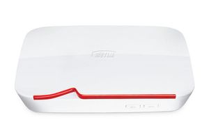

Anche io ho un router Tim,quello fornito di base con la Fibra,il famigerato,discusso e sui vari forum sempre sfottutto "Baffo Rosso" e,MAI avuto alcun problema.

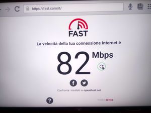

Vorrei però precisare che il collegamento con la TV principale (Sony 808C) è via LAN;in compenso ho altri (ben 7-8 dispositivi : Tablet-Notebook-4 smartphone-Lettore multimediale-Amazon Fire Stick),nessuno dei quali ha MAI avuto problemi o rallentamenti legati alla connessione.
La distanza dalla TV principale al router,nel mio caso è 15 centimetri (in questo caso si dovrebbe intendere "router attaccato"

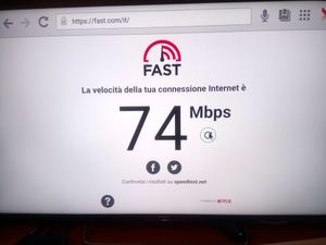

),che però,come detto è collegato direttamente via LAN.Ho però fatto alcune prove : dalla stessa (pochissima distanza) la differenza tra la connessione via LAN e quella tramite WiFi è di circa 8 Megabit (da 82 a 74).

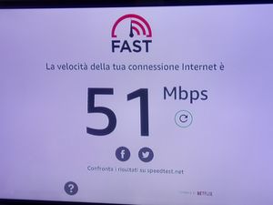

A distanza di circa 7 metri invece (dal salone alla cucina),ho un'altra TV,più piccola e non smart,che però ho reso tale tramite Amazon Fire Stick,che,dalla distanza scritta arriva a circa 51 Megabit.
Considerando che si sta parlando di una distanza relativamente breve,nellla quale mi pare di capire che si perdano (rispetto alla portante massima della connesione) circa 80 Megabit,mi pare ci sia qualcosa che va al di là della bontà di un sistema operativo,e azzardo anche per quanto riguarda un router,che pur non essendo forse il non plus ultra,a me non ha mai creato alcun problema.MAI disconnesso,MAI cali di banda.In 19 mesi a memoria non ricordo si sia mai disconnesso.
