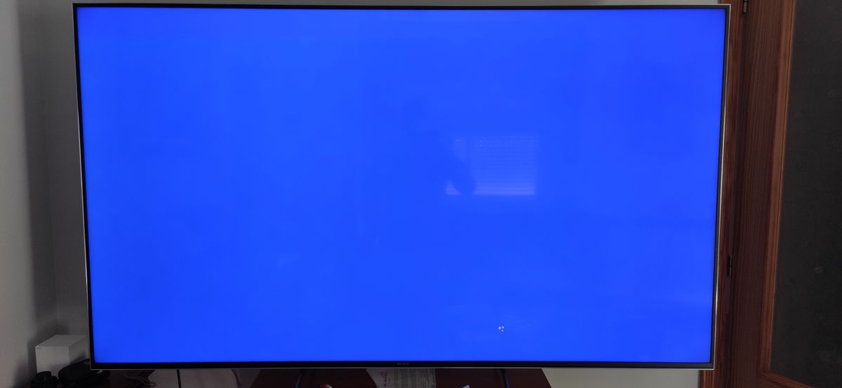

Tengo una Bravias 75XH9006. Me acaban de aparecer multitud de rayas grises en casi toda la pantalla, de tal manera que se ve bien los 10 cm superiores, y el resto se ve con rayas, de tal manera que con imágenes se ve más gris, y dos zonas en la pantalla. Con colores sólidos se ven perfectamente.
He hecho reset de fábrica, desenchufado la tv con dos minutos y revisado todo lo que se me ha ocurrido. En una TV de 1700€ y cuatro meses, no me parece razonable este fallo.
Acabo de contactar con el servicio técnico, pero es un fallo de pantalla y me temo lo peor. A ver si Sony responde como toca o tenemos lío otra vez.
Siguen pidiendo fotos y pruebas...Detalle de las rayas
Solo se ven loc colores bien en la parte de arriba
Estamos en ello. Sony dice que no ve avería pero que manda a los técnicos a que la vean. Los técnicos han vuelto a pedir toda la información y las fotos. Siguen dando largas.
Parece ser que los técnicos del servicio técnico de mi provincia sí consideran que hay avería irreparable, y han pedido cambiar la TV. En principio me iban a llamar hoy para decirme algo, pero no lo han hecho. Avería sí que hay, y creo que es del panel.
Además, esta mañana se habían borrado todos los canales de TV, y ha habido que volver a resintonizarlos. Seguiré informando, más que nada para que la gente sepa qué se puede esperar.
