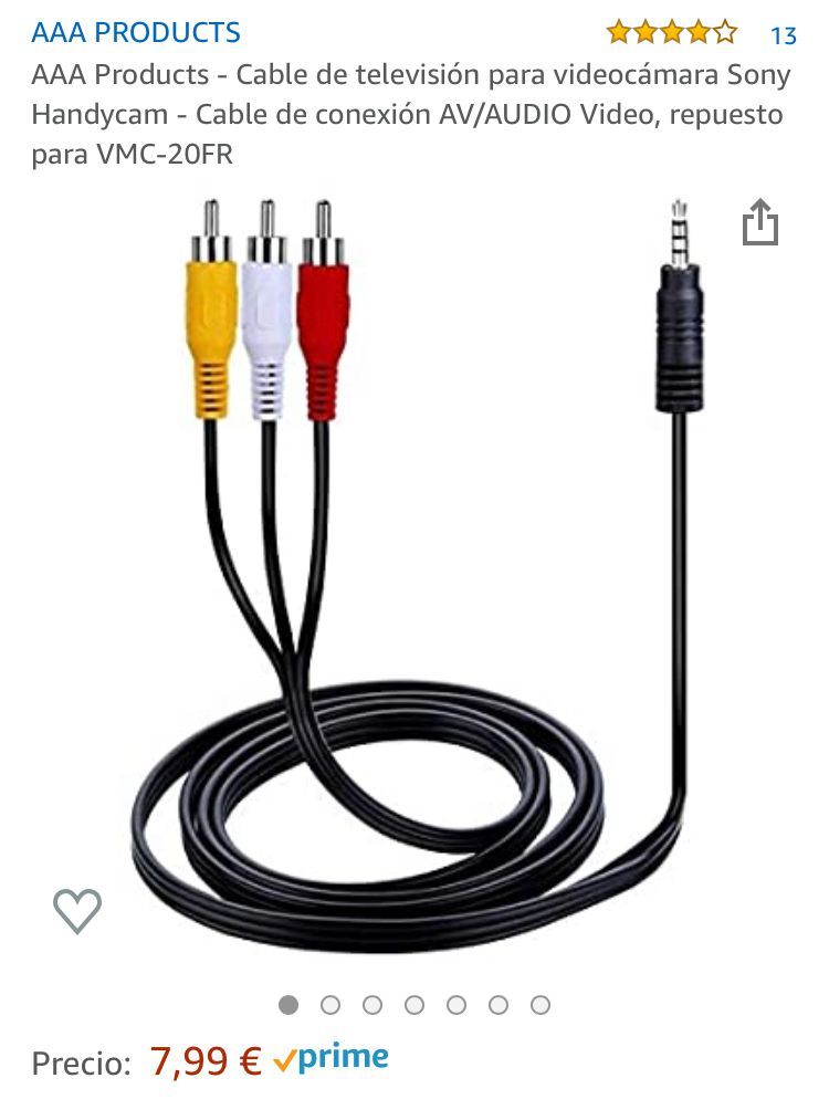

Si tuve el mismo problema para encontrar un cable de Video compuesto (3 RCAs) con la polaridad correcta para las TV Sony.
Mira el esquema es este.
Es facil identificarlo con un polimero.
1 y 4 L y R corresponden con los de audio ( Rojo, blanco) y 2 Video ( Amarillo)
Yo compre estos dos y funcionan bien en una Android TV Sony.
Si es para una videocamara Sony, este...
AAA Products - Cable de televisión para videocámara Sony Handycam - Cable de conexión AV/AUDIO Video, repuesto para VMC-20FR
AAA Products - Cable de televisión para videocámara Sony Handycam - Cable de conexión AV/AUDIO Video...
Si es para Videoconsolas, este...
LINDY 35539 - Cable adaptador de audio y video, jack de 3,5 mm de 4 segmentos a 3 cables RCA hembra
https://www.amazon.es/dp/B00062UE3K/ref=cm_sw_r_cp_api_i_CpIvFb8HHQHGJ
Ambos tienen el puenteo correcto para la toma AV de las Android Sony TV

gusalons
Buenos días,
Hoy he recibido el cable que me aconsejaste de Amazon y he probado la cámara y ya puedo ver las pelis en la TV. funciona perfecto.
Muchas gracias por tu ayuda! 🙏🏻
