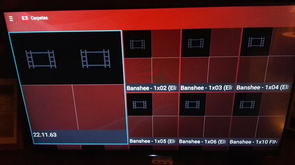

Ya lo había probado, pero no funciona. Adjunto imagen de lo que sale al entrar en carpetas. Como verás, "aparecen" los archivos individuales, pero de carpetas ni rastro:
No sé si es que es así o es que algo funciona mal.
Ruben.Movilaco
la opción de ver carpetas no te muestra la estructura de directorios del disco duro, sino sólo aquellas carpetas que contienen archivos de vídeo, tal y como muestras en la imagen.
