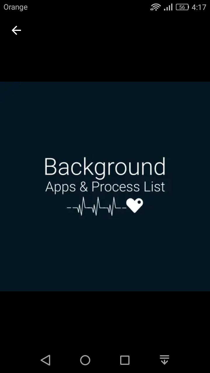

ATENCION A ATENCION PARA TODOS LOS QUE LE INTERESE LO DE CERRAR LAS APLICACIONES EN SEGUNDO PLANO TENGO DESCARGADA LA APP PERFECTA PARA CERRAR SIN TENER QUE ENTRAR EN LA CONFIGURACION DEL TV SE DESCARGA DESDE LA PLAYSTORE DE NUESTRO TV
Totalmente provada y funcionando a la perfeccion descir que a sido dificil encontrarla y que solo fuera una app especifica para realizar el cierre de app en segundo plano.
Esta es la app para cerrar app en segu do plano desde la interfat de oreo 8.0Esta es la app para cerrar app en segu do plano desde la interfat de oreo 8.0
