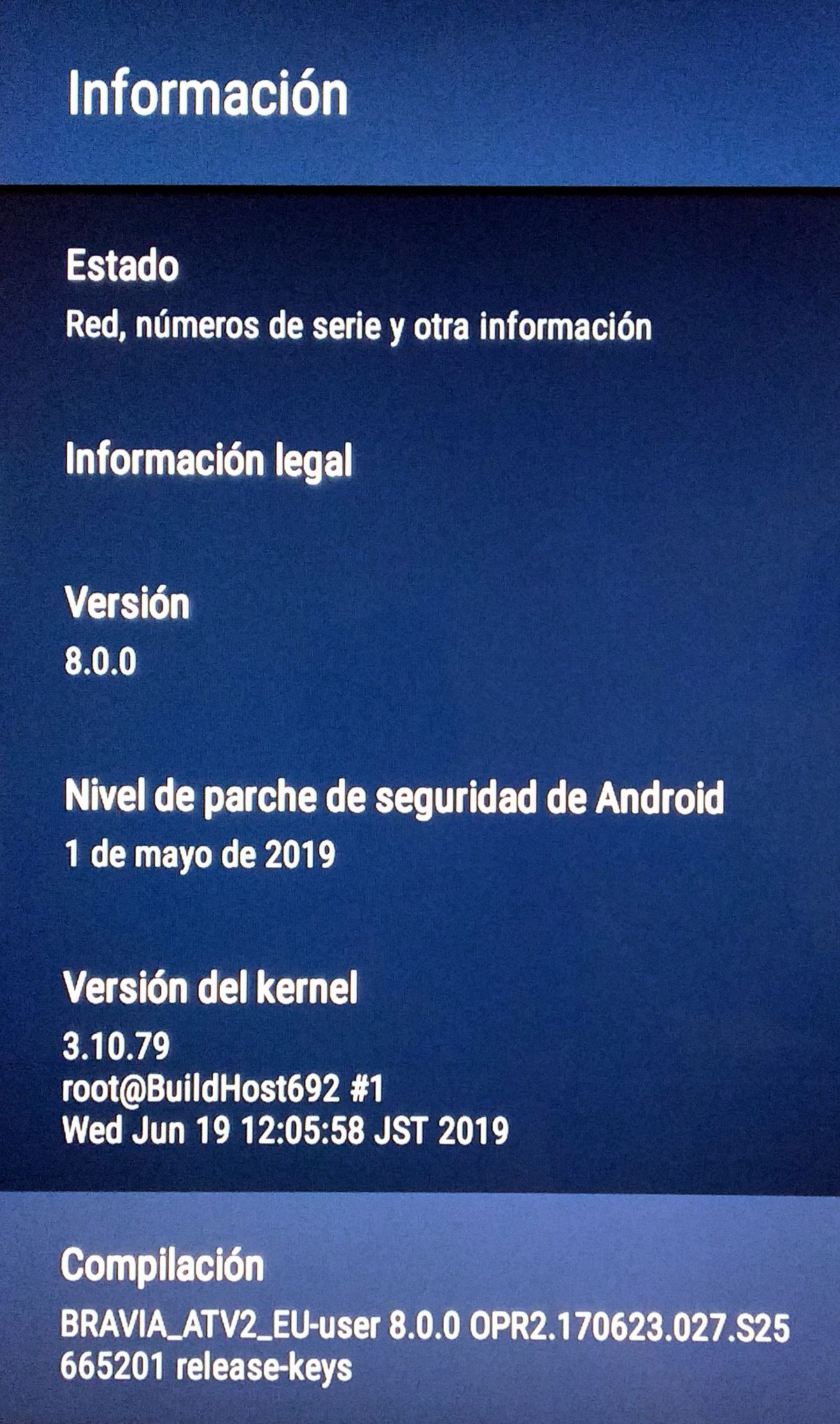

Hola joselgr03,
Mi televisor ya esta actualizado a Oreo y ultima version de firmware.
Pero no encuentro por ningun sitio eso de "TV Control Setup with Amazon Alexa"
Por favor, ¿ Me puedes decir el camino que tengo que seguir para localizarlo ?
Me he revisado una por una todas las aplicaciones instaladas y descargadas y no lo veo.

Hola joselgr03
Esta tarde he probado otra vez y sorprendentemente ahora si sale esa aplicacion.
No he tendio que hacer nada extra.
A lo mejor alguien de Sony ha tocado algo en estas horas 😉
