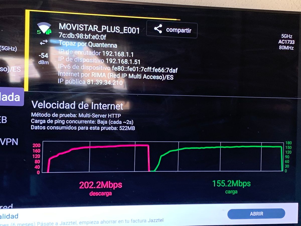

No, no se puede, principalmente por problema de drivers, el SO no lo reconocería por carencia de estos del adaptador USB. Aparte que no obtendrías tampoco velocidades de transferencia superiores a 200Mbps.
Si quieres obtener mas velocidad de transferencia ponlo por wifi 802.11 ac, yo obtengo hasta 200 Mbps y aunque este protocolo admite hasta 600 Mbps no se puede obtener mas velocidad por limitaciones del software, no seria capaz de procesar el flujo de información a velocidades de transferencia mas altas.

Gracias joselgr03
He ganado velocidad 140 mbps aprox. haciendo lo que indicaste. Aunque eso sí, tuve que actualizar la tv a la última versión desde un USB, ya que parece ser que no hacen actualizaciones automáticas.
Deberían por lo menos SONY fabricar un adaptador WIFI USB, que aprovechara las mejoras en velocidad.
