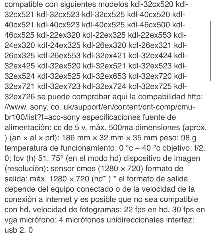

En los mas recientes es imposible, en modelos mas antiguos existían las
Sony CMUBR100, e incluso la CMUBR200, pero solo eran compatibles con algunos LCDs de Sony mas antiguos pero están descatalogadas.
Desconozco si habrá alguna “compatible” para esos televisores de otros fabricantes. No es tan dificil encontrarlas de 2ª mano por unos 50€
Tendrías que revisar el manual de tu TV y ver si hace referencia a esa posibilidad.
