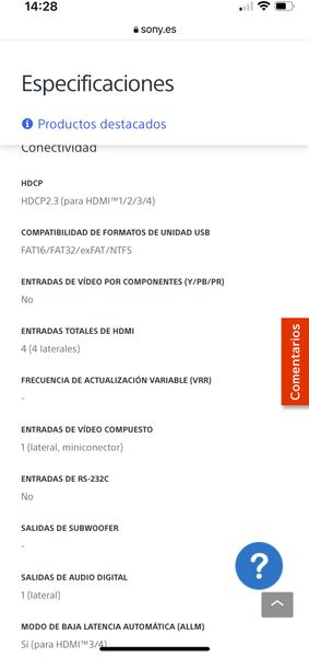

 El HCDP ES 2.3 y el modo ALLM pone que es para el HDMI 3/4. Pero no se si tiene HDMI 2.1 la verdad no lo especifica y no se cual es. Esta captura es de la página oficial de SONY

Luismipan
Pues la verdad no lo entiendo por que en un sitio pone unas especificaciones y en otro pone otras. Es más, en muchas páginas de tiendas web donde venden esta tv, en las características lo especifican que si que lo trae.Muy mal por parte de Sony por que yo compre esta tv por que pensaba que tenia hdmi 2.1.

Marino.Manolo
En realidad, algunas funciones de HDMI 2.1 están disponibles, como eARC, porque depende de cómo se use el ancho de Banda disponible, digamos que realmente no hay un 2.1 si no un conjunto de funciones basadas en el ancho de banda (aquí 18 Gbps) , por lo que este Televisor es en parte como tener HDMI 2.1 pero no para ciertos tipos de Señal de Video, por ejemplo.
