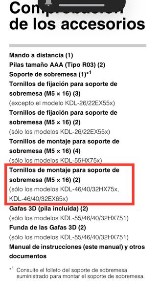

Hola, he perdido los tornillos del soporte de mi TV KDL-40HX750 que tenía guardada y ahora no se cuales puedo ponerle.
Alguien me podría ayudar?
Si no hay forma de encontrar unos iguales cuales podría utilizar? O que tamaño deberían tener?
Muchas gracias.

Al parecer según figura en las instrucciones de la 40HX750 unos M5 16 mm
https://www.sony.com/electronics/support/res/manuals/4411/44119842M.pdf
https://www.canalstock.es/Product/Sony-258060801-Tornillo-M5-16mm-tornillo-tuerca/2058559
Sony 258060801 - Tornillo (Tornillo, M5, Sony KD-65S9005B, KD-65X9005B, KD-65X9305C, KD-65X9505B, KD-75S9005B, KD-75X9405C, KD-79X9005B, 1,6 cm) https://www.amazon.es/dp/B001DEESMI/ref=cm_sw_r_cp_api_fabc_-2MVFbZQBKRAN

¿Te refieres a los tornillos de la peana o para soporte de pared
segimen84
Peana.
