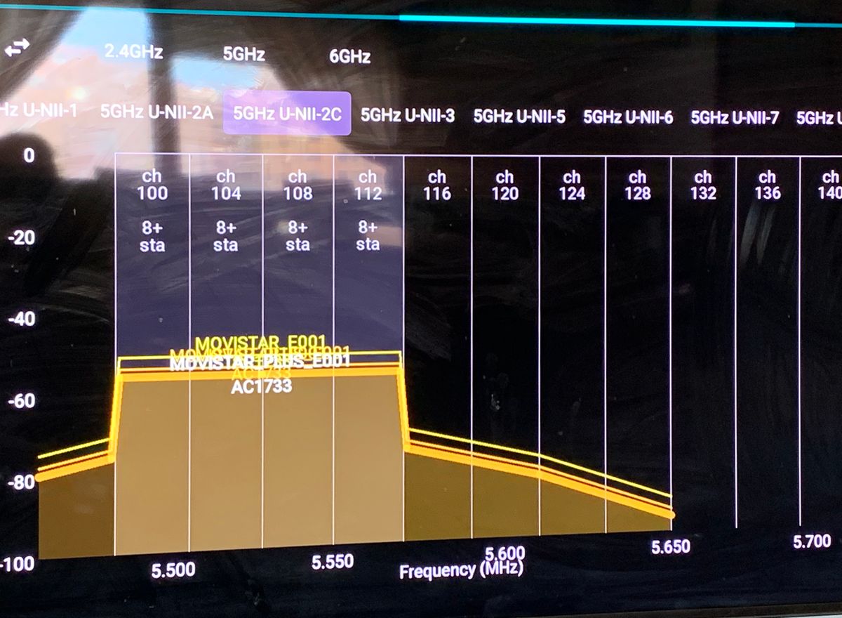

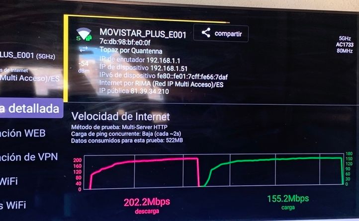

Pues si, una 55XF9005, con firmware V 6.555, como ves en la captura con Wifi ac. 5Gh por canal 11, que es el menos saturado que tengo con el router un HGU, a unos cuatro metros sin obstaculos, y con conexión fibra de 600 Mb por Movistar en casa. Y tengo la red muy saturada de dispositivos Wifi, pues tengo muchos dispositivos multimedia y de domotizacion conectados.
Es difícil que las Sony Android TV superen los 200-220 MBs por culpa de las limitaciones del propio software.

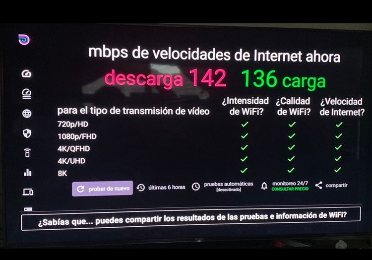

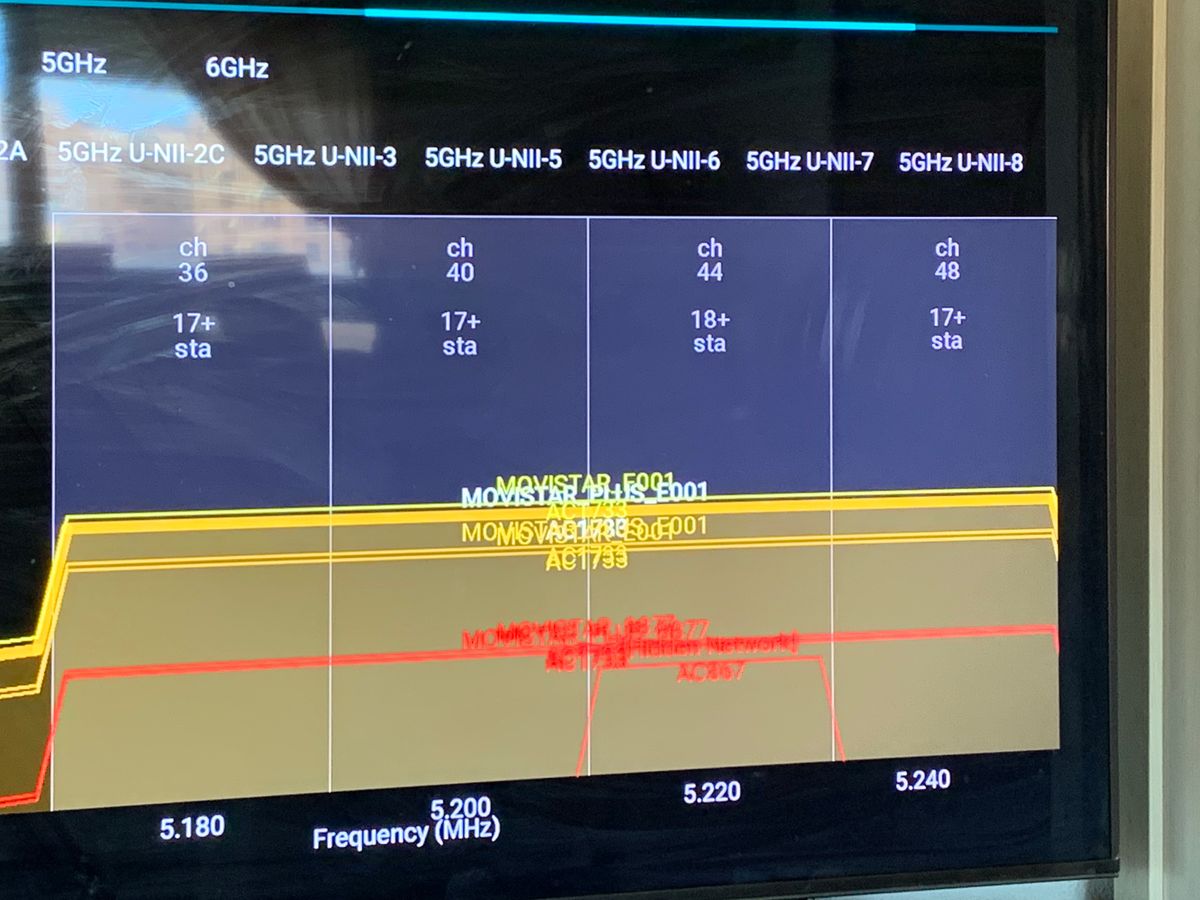

Mira yo haria lo siguiente, a mi me subio la velocidad de 120 a 220 asi por Wifi ac 5Gh.
Habitualmente esta red esta en canales entre 36 y 48 por defecto, y en mi caso como pudes ver en la captura, tengo colisión con una red vecina...( Yo soy la amarilla, veras una roja mas abajo), aquí obtengo sobre 120-140
...pero cambiando a un canal mas alto, sin colisiones en mi caso 57 (112 DFS), mira el incremento sin colisiones, es notable ...

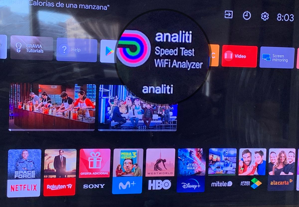

No, no, no hace falta Netflix, el test es de una app gratuita de la Google Store, se llama “Analiti”, para los Android TV, y descargada desde el mismo TV, todo esta monitorizado desde el mismo, es muy completa y da datos muy detallados de la conexión, de toda la red de casa y del wifi desde el TV.
Al router solo accedi para cambiar el canal Wifi ac 5Gh por el navegador del PC, ya sabes por 192.168.1.1 y el pasword del router. La 2.4 Gh en el canal 11, y la 5Gh en el 57 (112 DFS.) y aceptar los cambios.
Cuando cambies los canales Wifi desde el router, dale luego un par de minutos a esta para que se estabilice, y después haz un reinicio suave del TV manteniendo el botón de power del mando 7 u 8 seg hasta que el TV reinicie con los logos de Android.
