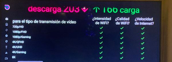

Hola, tengo una KD-55XG8596 comprada en Media Mark el mes de Noviembre del año pasado, desde hace tiempo no podemos ver ninguna película a través de Netflix en condiciones pues cada 10 0 15 minutos se congela la imagen 4 o 5 segundos, aunque el audio continúa normal. Al principio pensaba que sería un problema de la red, pero he comprobado que no me ocurre lo mismo con otras TV que tengo más viejas y eso que las veo a través de Cromecast. En ésta la conexión es por cable de Ethernet directo desde el router y tengo contratado Fibra con 600 Megas. El software está actualizado la última versión. No sé si es un problema crónico de éste modelo o me ha tocado el defectuoso.

Aunque yo también pienso que no es problema de red, verifica la señal y la velocidad que le llega al televisor con la aplicación “Analiti” que esta en la Store Android TV y podrás monitorizar desde el televisor si la potencia de la señal de la red que recibe el TV es la correcta para streaming.

Prueba con la conexión del tv por wifi pero desenchufa el cable ethernet del tv para que te deje conectar por wifi da mas velocidad y pon en el tv la aplicación wifi analyti
