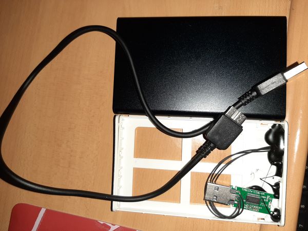

Bueno problema resuelto el famoso disco duro no era tal disco duro era un disco falso
esto es lo que decía ser un disco hdd de 2Tb
