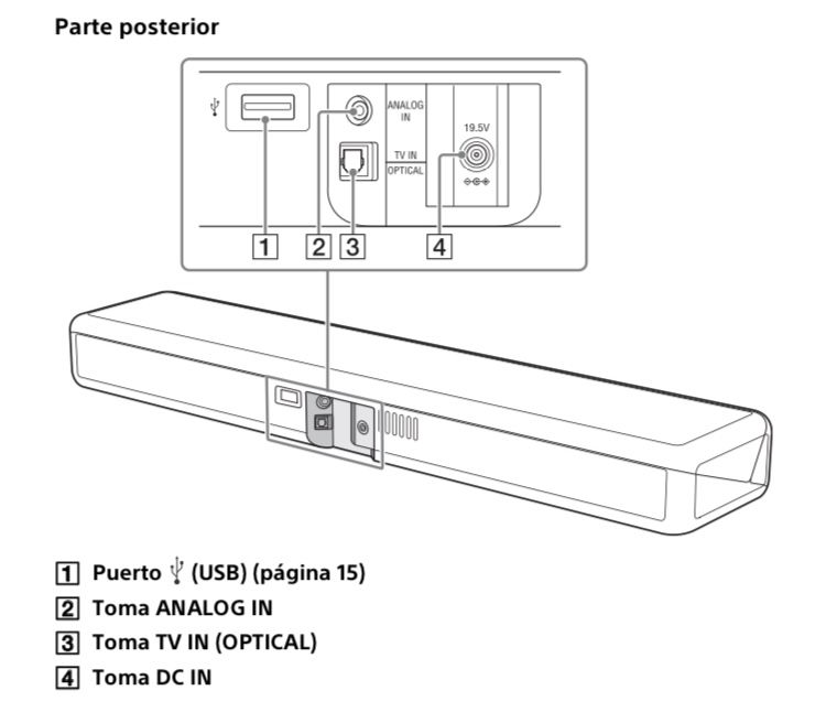

Ese modelo dispone de también entrada analógica (coaxial)aparte de la ópticaAD9BB809-DDF0-427A-B55C-1BBC406C707F.jpeg
HAL9000z
Vale, minijack. Bueno el tema es el mismo, si se usa la barra pot minijack
u óptico de tiene que quitar el volumen de la tv
Y si conectara el minijack a salida de auriculares en vez de a RCA del TV no tendría que anularlos, estaría permanentemente anulados y solo conectada la barra de sonido.
Tiene tres combinaciones.
Pero mi consejo es conectarlos por salida óptica anulando los altavoces del televisor desde este, no por RCA.
