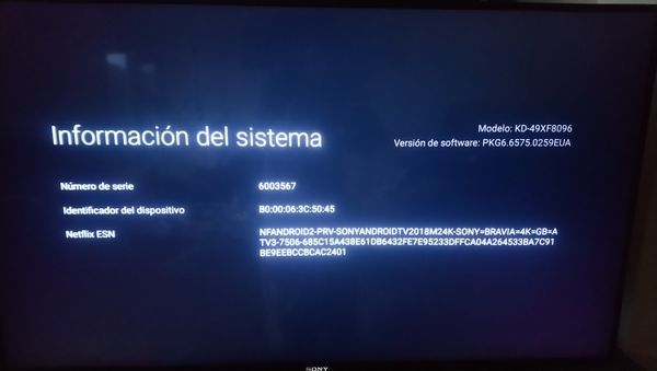

Sofia-A6000
Hola rackie.lawless,
La última versión de software para tu TV es v6.7140. Comprueba si tienes instalada esta versión:
Pulsa el botón Help en el mando y selecciona información del sistema.

rackie.lawless
He probado a actualizar el software pero no me deja, me dice que tengo todo al día.
