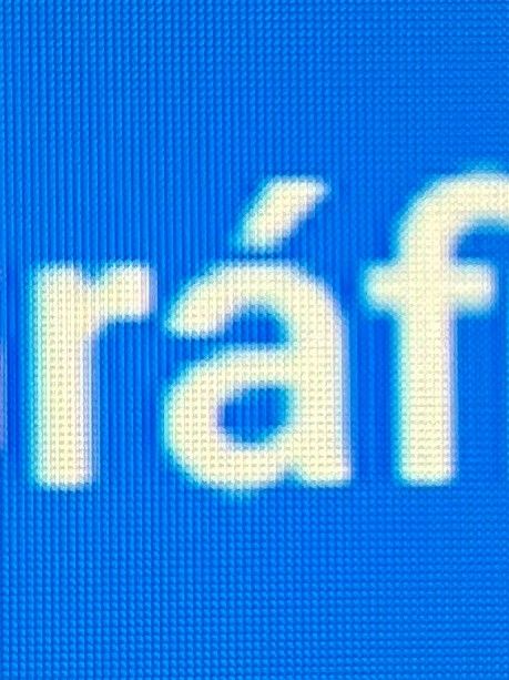

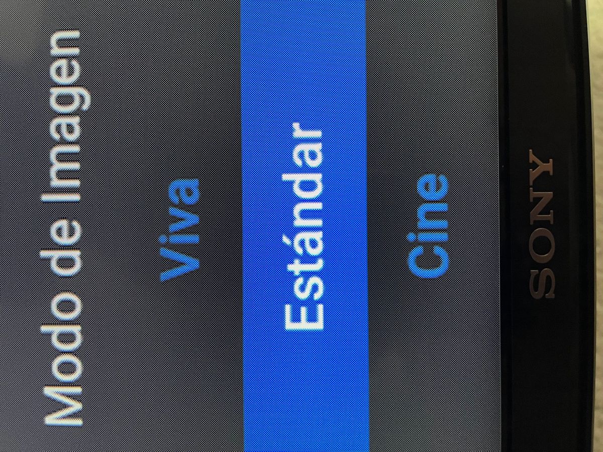

acabo de comprar una 43x85j y todos los modos de imagen diferentes de "Gráficos" muestra un patrón de pixeles extraño.
¿Es un problema de firmware? ¿Lo puedo solucionar por ajustes?
Foto recortada del menú en modo "Gráficos" con los pixeles azules encendidos
recorte modo "Gráficos"recorte modo "Gráficos"
Foto recortada en modo "Estándar" donde solo encienden la mitad de pixeles. Ocurre lo mismo con todos los modos que no sean "Gráficos"
recorte modo "Estándar"recorte modo "Estándar"
Pongo tambien las imagenes sin recortar por si sirve de algo.
modo "Estandar"modo "Estandar"modo "Gráficos"modo "Gráficos"

Usará un sistema diferente de reescalado, más adecuado para procesar imágenes en formato estático (como el escritorio en un ordenador)
También puedes probar a ajusta el valor de nitidez en el menú. La nitidez lo que hace es perfilar con píxeles más oscuros las Fuentes o perfiles blancos o claros, creando una sensación de "detalle" (pero pierdes píxeles de imagen ya que los cambia a color negro u oscurece)
Al final lo que interesa es, ¿Se ve bien a distancia normal de visionado? ¿Lo ves borroso o solo se nota diferente si te acercas a la pantalla?

Gracias por la respuesta, me extrañaría que fuera reescalado porque se puede ver en los menús de la propia tele, pero buscaré una imagen 4K para probar con la distancia y la nitidez como comentas.

Es por la nitidez que aplica. Los diferentes modos de imagen de la TV son modos predefinidos con diferentes ajustes para cada uso pero lógicamente los puedes modificar. Lo que estás viendo es debido a la nitidez.

No encuentro ningún ajuste que lo corrija: nitidez, brillo, ahorro de energía....
Para uso como TV no soy capaz de notar la diferencia a una distancia normal, pero como monitor / gaming sí es visible y además insalvable ya que no se puede usar el modo Gráficos y VRR por ejemplo.
En esas distancias resulta muy evidente en colores solidos y la imagen pierde resolución, hay mucho mas detalle en modo Gráficos que en cualquier otro.
