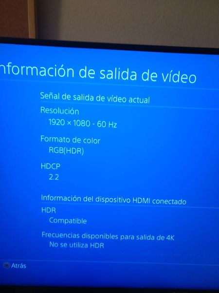

Me compre la Sony Bravia KD-43XF8096 junto con una PS4 Pro para disfrutar de su HDR y 4K.
Lo estube configurando todo para prepararlo a 4K.
photo_2018-11-24_16-11-51.jpgphoto_2018-11-24_16-11-51 (2).jpgphoto_2018-11-24_16-11-51 (3).jpg
Al ver que tenia el mensaje "Tu televisor podria ser compatible con un formato de color de mayor calidad u HDR 4K si cambias los ajustes. Comprueba los ajustes de tu televisor."
Y que en resoluciones no me dejaba poner a 2160-RGB investigue dentro la TV Bravia. y encontre algo que mucha gente por internet comenta:
Estaba colocado en StandarEstaba colocado en Standar
El problema que nos ocupa es aquí. Cuando intento poner Formato mejorado, pasa esto:
Como podemos ver al poner formato mejorado no va.
Esto que no encuentra la PS4 Pro es en alguno de los casos, otras veces si que me funciona pero cada 2 por 3 pierde el audio e imagen unos segundos y se vuelve ajustar el formato de la imagen (aparece el mensaje arriba de la resolucion) tambien, un dia que me funcionaba, inicie el shadow of the colossus, y se veia a trozos el juego, saltando a pantalla negra cada 2 por 3 y perdiendo el audio.
Ya nose que hacer. El cable que uso es el original que viene con la ps4 Pro y estoy conectandolo al Puerto 2 y 3 para comprobar esto. Evidentemente si conecto otro dispositivo que no tenga opcion 4k (como la nintendo Switch, que llega solo a 1080) en el puerto 2 o 3 con el formato mejorado activado, no le ocurre nada.
Tambien si conecto la PS4 pro en los otros puertos HDMI funciona bien o en el 2 o 3 pero con formato Standar activado, tambien va.
El problema es ese, intento sacar rendimiento a esta TV que es 4k HDR con la Pro y cuando activo el formato de señal HDMI, pongo mejorado (que activaria el tema 4k) PUM! no me funciona, ayuda porfavooor TT Ya nose que mas hacer.
PD: En un momento que me dejo ver la pantalla al activar formato mejorado, puse la resolucion de ps4 pro a 2160-RGB y que va...no mejoro nada.
