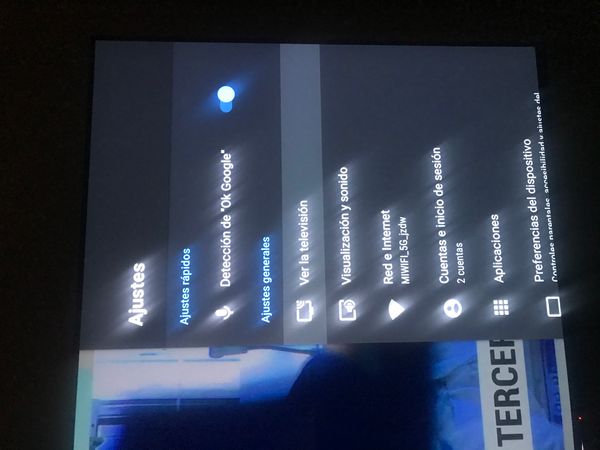

JUAELLE
Colaborador
 sigue todos esos pasos y llegarás a control RS232C
