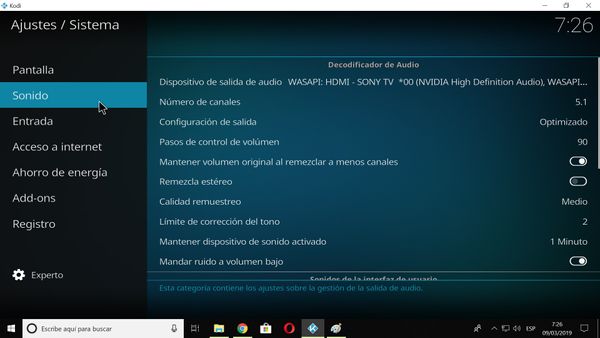

hola,
dependiendo de que version de Kodi tienes (17.6 o 18) tienes que ir a ajustes-sistema-ajustes de sonido.
Ajuestes:
kodi 1.jpgSistemaSistemaajustes de sonidoajustes de sonidoeligir numero de canaleseligir numero de canales

ion_cristian
se me olvidaba decir que en la configuracion del sonido de la tele hay que cambiar la salida por la salida altavoces, si no esta con esta salida no sale en 5.1. para te va a sacar sonido si esta en altavoz tv pero no DTS 5.1

crisgc
@ion_cristian
Gracias. Ya he conseguido sacar el 5.1 con Kodi.

Ashurek
Colaborador
Gracias @ion_cristian por los pantallazos.
Yo tengo una A1 de 2017 y aún no soy capaz de sacar audio DTS con KODI (sí lo hacía con la app nativa Video antes de morir tras la última actualización y con PLEX). Tengo la v18.1.
A diferencia tuya, en Ajustes/Sonidos/Dispositivo de salida de audio yo no veo un modelo específico de TV o de hardware, simplemente me pone "android, audiotrack". Es decir, es cómo si KODI no me reconoce el hardware. Otra cosa que me ocurre en Pantalla, es que me pone Resolución 1920x1080p, o sea, no me reconoce el 4K ¿no os pasa a vosotros?
