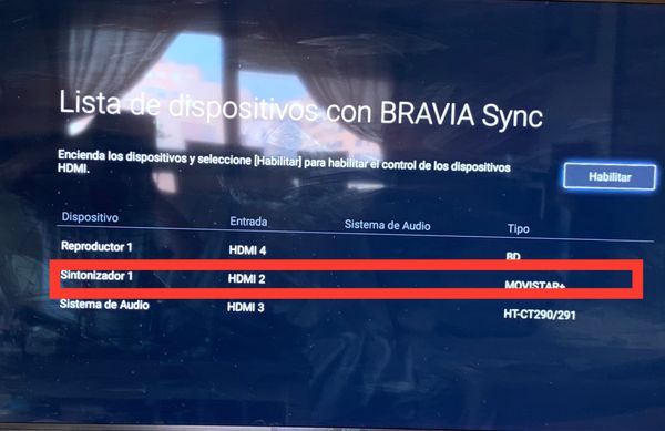

Para que un dispositivo externo conectado por HDMI al televisor active este por CEC y vaya al HDMI de conexión requiere en primer lugar ser compatibles y reconocido por la función ActiveSync ( BlueRays , Decos, Barras Sonido, etc) del propio televisor Sony, de no serlo habria que señeccionarlo de forma manual.
Para que el televisor reconozca el Decodificador UHD de Movistar como dispositivo ActiveSync y permita por tanto usar la función CEC, es decir que al encender el Desco se encienda simultáneamente el televisor y vaya al puerto HDMI del Decodificador UHD de Movistar se requiere un Mando Vocal programable, en funcion Mando Universal , de Movistar, actualizado y configurado para el TV Sony.

Se configura desde Ajustes - Mando Universal del Decodificador
De esta forma ya es reconocido el Decodificador UHD de Movistar como dispositivo ActiveSync por el televisor y si permite al encender el Deco este vaya de forma automática sl puerto HDMI donde este conectado ( Asi como encender/apagar el TV al encender/ apagar el Descodificador.
Si el Decodificados no esta reconocido de esta forma por ActiveSync obviamente ni actuara sobre la energía del TV. CEC, ni ira al puerto HDMI de forma automática salvo que al apagar el televisor este ya estuviese seleccionado.
Esto es valido para cualquier modelo TV Sony. Configurado en 55XF9005 y en una antigua 22EX320 y ambas responden de igual manera con descodificadores UHD de Movistar con sendos mandos vocales actualizados y configurados con ambos televisores.
