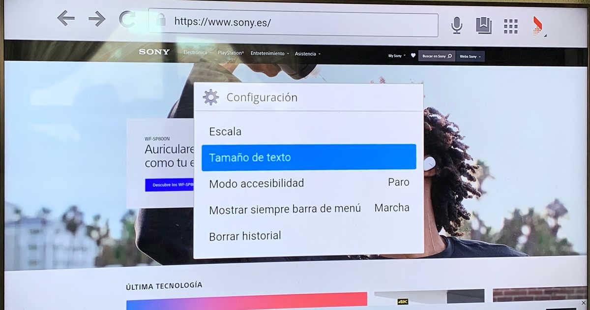

Hola Juan, no soy de usar navegadores en la TV. Pero ¿Has probado la app incluida en el TV “INTERNET BROWSER?
Se accede desde apps
Viene a ser el Vewd (Opera)
Permite cambiar tamaños de fuentes, hacer zoom, etc
Te dejo el articulo de configuración y características.
https://www.sony.es/electronics/support/articles/00014209

¿Estás seguro de que tienes la aplicación correcta? Es una aplicación de color naranja que lleva el símbolo que está en la parte derecha en la foto de joselgr03.
Es que comentas que has desinstalado Google. Esa aplicación se llama Internet browser y es una aplicación nativa, lo que significa que no se puede desinstalar.
