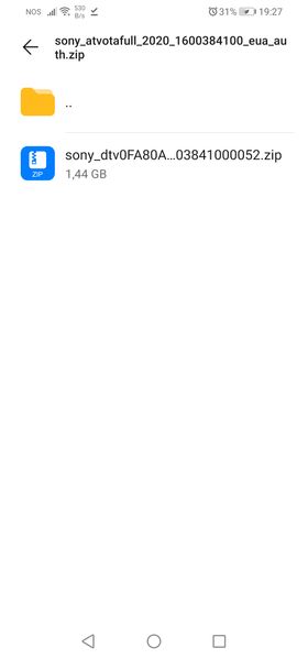

Fiz o download, mas o ficheiro sai em zip.
É as desfragmentar não tem pkg
Este download foi feito por telemóvel, mas o outro foi para PC e está igual
