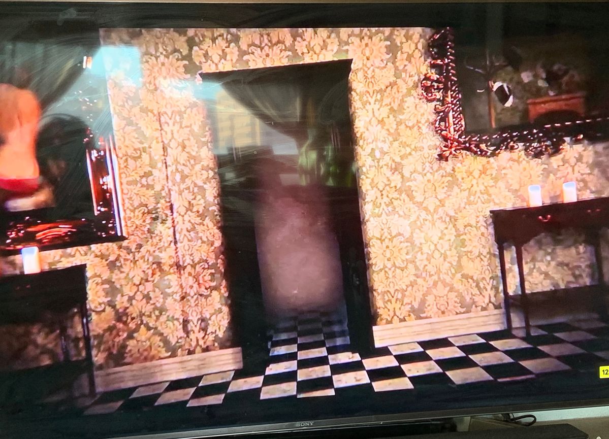

 - Y sobre la app. Movistar+ funciona CORRECTAMENTE bajo Oreo 8, como puedes ver en estas capturas.
Yo empezaría actualizando o reinstalando la app.

Referente a la app de Movistar, prueba a conectar auriculares Bluetooth y visualiza algo, seguramente te funcionará. Luego cambia de contenido a otra peli por ejemplo y me cuentas. A veces no sale ni la opción de dar al Play y mensajes del tipo "El contenido no está disponible en este momento" o "Hay un fallo en la aplicación, inténtalo más tarde"
Sin nada Bluetooth conectado funciona perfectamente. Me pasaba exactamente lo mismo en la XG9505.
