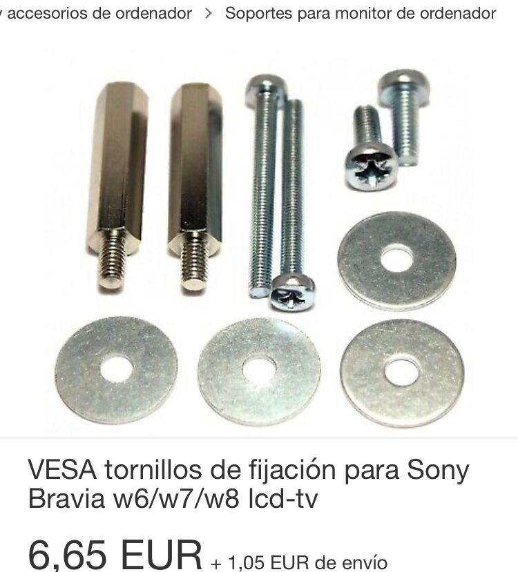

soporte plano o móvil para las series w6 o w7 antiguas de 42" para arriba.
Se usa porque la parte superior de los agujeros está más adentro que los de
abajo y sin esos alargadores no se puede acoplar el soporte.
La de 32" que él tiene solo tiene dos anclajes en la parte de arriba y se
usaba la misma peana como soporte de pared, pero solo quedaba plano, si se
quería un soporte móvil tenía que comprarse ese adaptador que he comentado
antes.

Vamos a ver si se me entiende.
Desde el principio estoy diciendo que para ese modelo diseñado para ser colgado no hay soporte Vesa que ancle directamente en el TV con sus cuatro puntos de anclaje por que no los tiene
Que de usar los cuatro de 75 mm x 75 mm de la parte superior de la peana colgador, seria inviable por las dimensiones y lo excéntrico del mismo, un soporte Vesa y menos si es basculante.
Y que cualquier adaptador solo iría anclado a dos puntos en el TV aunque el Vesa luego lo ancle con dos o con cuatro, las fuerzas de torsión al mover el soporte en solo a dos tornillos me parece mas que arriesgado, y en todo caso me la jugaría con un soporte Vesa fijo sin exponerlo a movimientos y cambios de tensión en los anclajes al modificar los ángulos y para eso, lo dejaría con el colgador de origen.
PD. Si estoy hablando de una W6 “antigua” de 32 del 2013 y se cuantos anclajes tiene, puse el enlace en mi primer post.
¿Acaso hay otras?
Y los elongadores son validos en este caso para una 32W65xA ( Donde x puede ser 1,3...Excepto para la 5) ( 1 en España, 3 en Italia...) para un Vesa FIJO, jamas los recomendaría para uno movil o basculaste por lo ya argumentado.

el servicio técnico. Y siendo una 32 que pesa nada y menos no habrá ningún
problema de torsión ni similar.
Ya digo de primera mano (los he visto y montado) y 0 problemas.
